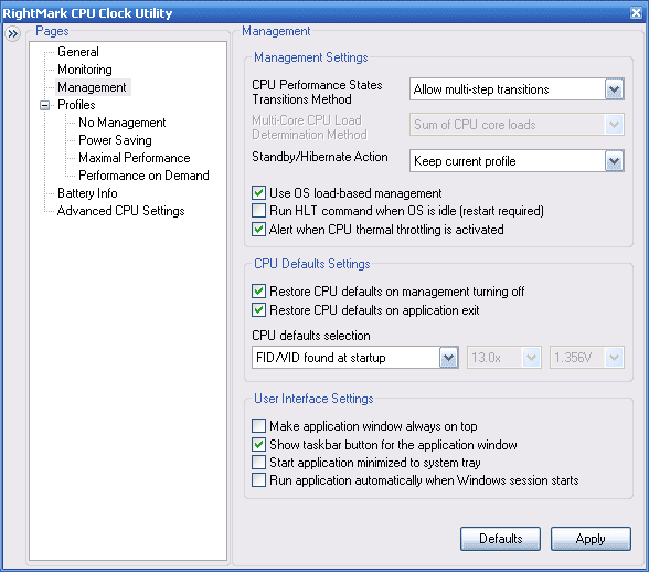

Öppna RMclock, under fliken ”Management” se till att programmet har sina standardinställningar gällande ”CPU default settings”, detta för att se till att processorn återgår till fabriksinställningar vid eventuellt fel.

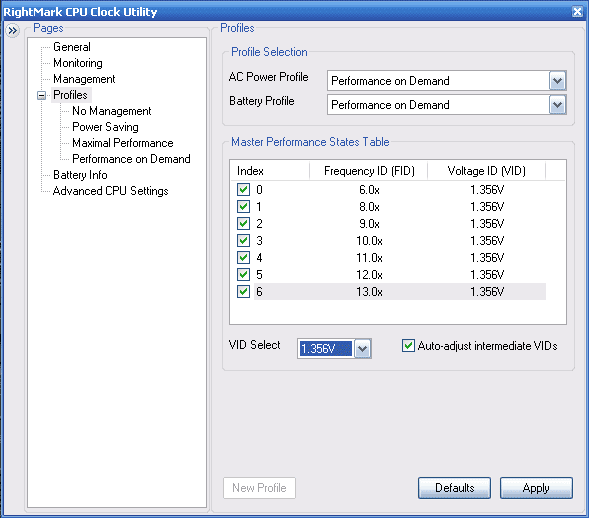

I RMclock öppna fliken ”Profiles”, välj ”Performance on Demand” för både AC och batteridrift (Detta kan naturligtvis ändras och tweakas ännu mera, jag finner dock att det fungerar mycket bra för både nät och batteridrift).
I ”Master performance states table” ser du de olika klockningarna som din processor kan arbeta i, detta varierar mellan olika typer av processorer. Här ser du också vilket volttal som processorn matas med vid de olika klockfrekvenserna. Det är här vi gör själva undervoltningen! Alternativet ”Auto-adjust intermediate VIDs” låter programmet själv räkna ut volttalen emellan lägsta och högsta klockfrekvens – det är mycket tidsbesparande och fungerar för det mesta. Vi kör på det här, det innebär i mitt fall att jag bara måste hitta det ideala volttalet för två klockfrekvenser istället för sju.
Bocka i alla klockfrekvenser, samt ovan nämnda Auto-adjust. Klicka sedan på profilen ”Performance on demand” ute till vänster. Bocka i ”Use P-state transitions (PST)” och alla frekvenserna i rutan under. Klicka på fliken ovanför ”Battery” och fyll i likadant där.
Nu har vi sagt till programmet att vi vill använda profilen ”Performance on demand” och i den profilen använda oss av alla tillgängliga klockfrekvenser. Programmet bestämmer utifrån vad vi använder datorn till vilken klockfrekvens som behövs. Dags att börja söka efter låga volttal!

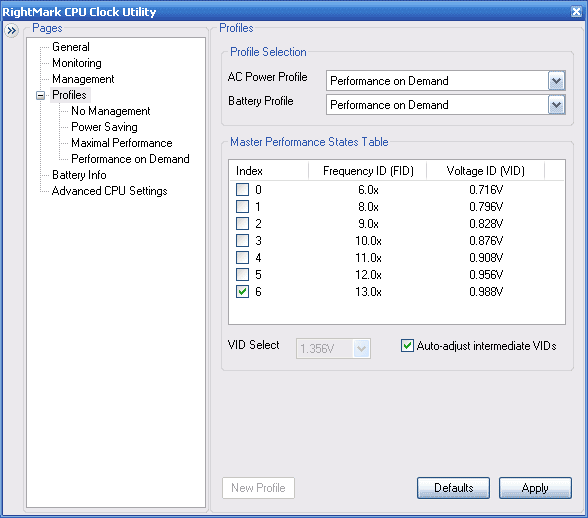

Steg 3. – Nu börjar vi leta optimalt volttal!
Vi börjar med att hitta volttalet för den lägsta klockfrekvensen. Klicka på ”Profiles” ute till vänster, i ”Master performance states table”, klicka bort ALLA frekvenser utom den översta (lägsta). Detta för att tvinga datorn att bara använda denna klockfrekvens. Glöm inte ”Apply”!
Nu börjar vi undervolta! Klicka först på frekvens 0 så den blir markerad, sedan kan du välja volttal nere i ”VID select”. Nu är det viktigt att vara uppmärksam och att ha Prime95 igång. Minska ett steg, vänta 1 min, händer inget minska ett till.
Fortsätt så tills antingen Prime95 rapporterar ett fel, eller datorn beter sig konstigt eller startar om. När något av dessa två inträffar börjar vi närma oss! Försök att hela tiden skriva ner på ett papper på vilket volttal du var, när datorn väl startar om så kommer RMclock att vara tillbaka till grundinställningarna och du måste börja om.
När du hittat det låga volttal som ger felmeddelande eller omstart, öka ett eller två steg och observera Prime95 igen några minuter. När du hittat ett stabilt volttal utgår vi från att det är stabilt nog så länge.
Nu gör vi om hela processen, fast denna gång med bara den högsta klockfrekvensen förbockad. När du även hittat en stabil volt för högsta klockfrekvensen kan du se att programmet själv ställt in värden för alla klockfrekvenser emellan.

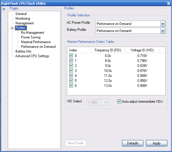

När vi nu har hittat både bra volttal för både lägsta och högsta klockfrekvens, bocka i alla boxarna i ”Profiles” för att låta programmet utnyttja alla klockningar.

JAHA nu ser jag att datorn processor har gått från 1.83 till 997 mhz, är inget data snille men varför blir det så?
Min core temp har gått från 75 till 42 grader !!!!! men som sagt så verkar inte processor arbeta för fult
Anton! Klicka pa "performance on demand" och se till att du har bockar for allt som skall under cpu performance/poerstates. om du tex bara har 0:an forbockad kommer din cpu bara att jobba pa halva sin kapasitet. om du har alla forbockade kommer programmet automatiskt valja frekvens at dig, och om du bara har det hogsta (6 pa min dator) kommer din cpu att jobba pa max hela tiden.
Du kan bara valja de frekvenser som ar forbockade under profiles (dar du valjer volt-tal). hmmm. d va svarare att forklara an jag trodde...
prova att leka runt med "maximal performance" och Power saver ockas... dom e bra om du vill ligga stadigt pa en frekvens hela tiden.
Hoppas att det fixar sig.
P.S. ursakta att jag saknar prickarna over aao. sitter i USA
Har gjort om allting och börjat om men det händer samma sak processor går ner i fart:(. Men upptäcke dock en grej : när jag kör prime95 turture på så ökar genast processor till 1.83 ghz och går stabilt. kan det vara så att processor bara jobbar max när den behöver det ?????
( har kollat i performance on demand med)
