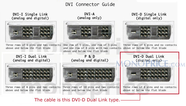

EDIT:
Tror jag hittat felet.
http://3.bp.blogspot.com/-H-23ro1LW9U/TWRtbgDVTdI/AAAAAAAAACU...
Enligt den länken så är mina DVI-kablar av formatet DVI-D, medan jag behöver DVI-I-kabeln single (nedre vänstra hörnet i bilden) eller dual (övre vänsta hörnet) för mina skärmar. Kan nån bekräfta detta?

Tror det fortfarande fungerade med dubbel-vga på 4000-seriens tid.
Problemet är att dina dvi-kablar inte kan skicka en analog signal det saknas pins.
Kolla här http://www.datapro.net/techinfo/dvi_info.html#Page06

DVI-VGA adaptern måste sitta på grafikkortet och sedan måste du använda en VGA kabel från adaptern till skärmarna, enligt länken för ditt grafikkort så har den 2st DVI-I utgångar så det borde fungera med 2st DVI-VGA adaptrar på grafikkortet och 2st VGA kablar till skärmarna.
DVI-I har både digital och analog signal (VGA).
DVI-D har enbart digital signal.

finns inte DVI-I kaplar då dessa inte skulle passa i någon skärm. (DVI porten på skärmar är DVI-D annars vore det ju bara samma som VGA. DVI-I porten är för att man ska kunna koppla adapter och dvi-d kablar på den.
TS som du klurat ut behövber du VGA kablar.
