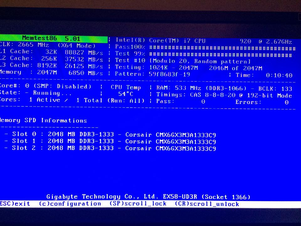

  • Kört memtest86 som jag är osäker på. (Kan ej något om det så tog en bild på 100% BILD)

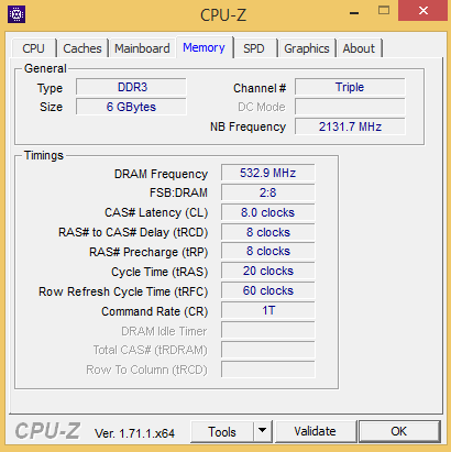

Bild på Memory fliken i CPU-Z.
Timingen ser ut att vara 8-8-8-20 när mina skall vara 9-9-9-24, men vågar inte pilla i BIOS på egen hand då jag inte är så säker med klockning.

Enligt cpu-z hittas alla minnena samt att du måste ha ett minne i slot 0 annars fungerar det inte så ska du "testa" minnena måste du köra dom 1 & 1 i slot 0 om jag inte misstar mig nu dvs.
Att du har cl 8-8-8 beror på att minnena går i 1066MHz kör du upp dom i 1333MHz kommer dom att gå i cl 9-9-9. Har du beteckningen på minnena etc? Du får mer info under spd fliken på cpu-z
Alla minnena hittas även av memtest86 så minnena fungerar som dom ska.
Okaj, tacksam för svar!
Ahaa, ah men då vet jag! Har aldrig riktigt haft nån koll på vad dom stått på innan eftersom att dom funkat felfritt i så många år.
