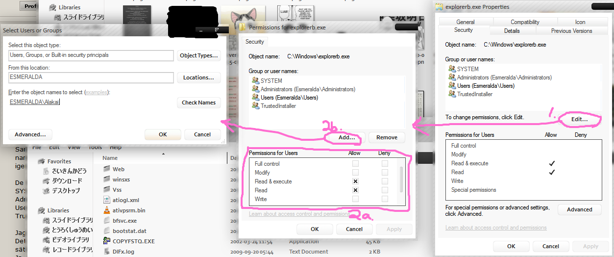

- För er som Systemfilsbytaren inte fungerar och windows klagar på rättigheter, se avsnitt 5 i den avancerade delen.

Ibland kan man vilja byta ut explorer.exe och dylika filer i windowsmappen när man ändrar teman, men blir hindrad av TrustedInstaller.exe.
Nu är TrustedInstaller där av en anledning så att avaktivera programmet eller ta bort det helt är mindre rekomenderat än att tillfälligt ge sig själv tillhörighet till dessa filer. Så här gör man:
Gå in på filens properties -> fliken security -> advanced -> fliken owner -> Edit och välj din profil alternativt administratörerna om du själv är admin.
Du blir påmind om att ändrande av ägarskap inte gäller förrän egenskaper öppnas igen så det är bara OKa hela vägen tillbaka och öppna upp properties igen -> fliken security -> välj den "grupp" (altså dig själv) och klicka Edit och ge dig själv full control.
Byt nu ut, radera eller skriv om den fil du hållt på med. Är det explorer.exe så kan man vara tvungen att att först döpa om befintliga explorer.exe och sedan lägga till nya/modifierade, ändringar gäller inte förrän explorer startas om men försöker man ta bort eller ersätta explorer undertiden själva explorer körs så kan man stöta på hinder, såtillvida man inte vill ta till promten.
När du är klar rekar jag att gå in i properies igen och ogöra det man gjort.
Samt om TrustedInstaller saknas, lägga till den "gruppen" (programmet) igen genom att gå in i fliken security -> Edit -> Add och skriv in "NT SERVICE\TrustedInstaller" i namnlisten. Tryck check names och TrustedInstaller borde komma upp. OKa den, välj full control i permissionlistan för TrustedInstaller och OKa ner allt. Nu ska det vara iordning igen, och en modifierad fil/explorer.
De bör se ut något som sådant här i permissionlistan:
SYSTEM: Read&execute och Read only
Admins: Read&execute och Read only
User: Read&execute och Read only
TrustedInstaller: Full control (allt utom special permissions)
Jag talade främst om explorer.exe här, men alla filer som behöver moddas behandlas likadant.
Det som kan hända om man avaktiverar TrustedInstaller eller fortsätter ge sig själv permissions utöver normalt är att man riskerar öppna upp för illvillig kod på ett smått obehagligt sätt. Så länge man håller datorn ren undertiden man moddar ska det dock inte vara några problem alls.
Ja, jag stötte på visuell mod som rekommenderade nytt explorer.exe.´och fick googla en kvart. Man får väl se om man ångrar sig i efterhand
EDIT: (tills guiden är renskriven) Tack illya_, jag tar mig friheten att lägga upp några förklarande bilder jag gjorde igår undertiden vi väntar på en renskrivning. Just nu kommer jag inte åt dina exempelbilder så ser inte vad de täcker och ifall jag bara upprepar vad som redan är screenshotat.
Förklarande bilder:
Hur man ändrar ägarskap, samt om grupp/användare saknas även hur man lägger till. Detta exempel visar även var och hur man skriver in TrustedInstaller som ny grupp.
Hur man finner grupper/användare/tjänster, även hur man söker på ett mer avancerat sätt, ifall man inte vet exakt namn på en tjänst, grupp eller användare. Samt exempel på grupper vid avancerat sök.
Var man ändrar permissions, samt hur man lägger till en användare/tjänst/grupp ifall det saknas.
