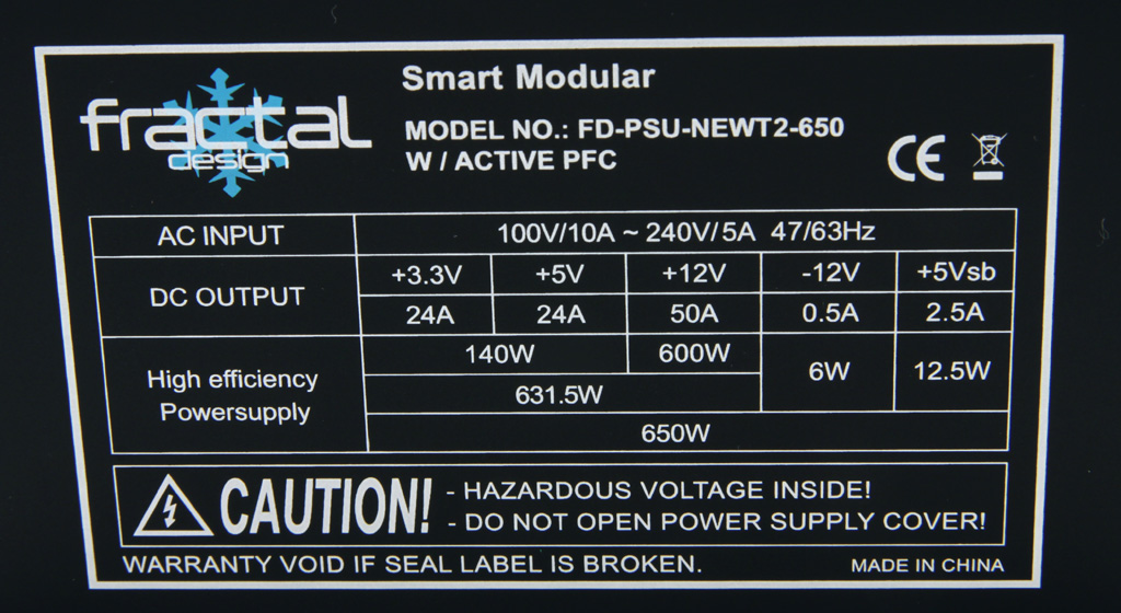

Specificerad maxeffekt | 650W |

Till skillnad från Tesla har Newton R2 en enskild 12 V-lina som i 650 W-modellens fall är specificerad till 50 A. 3,3 och 5 V-linorna har i sin tur 24 A vardera.
