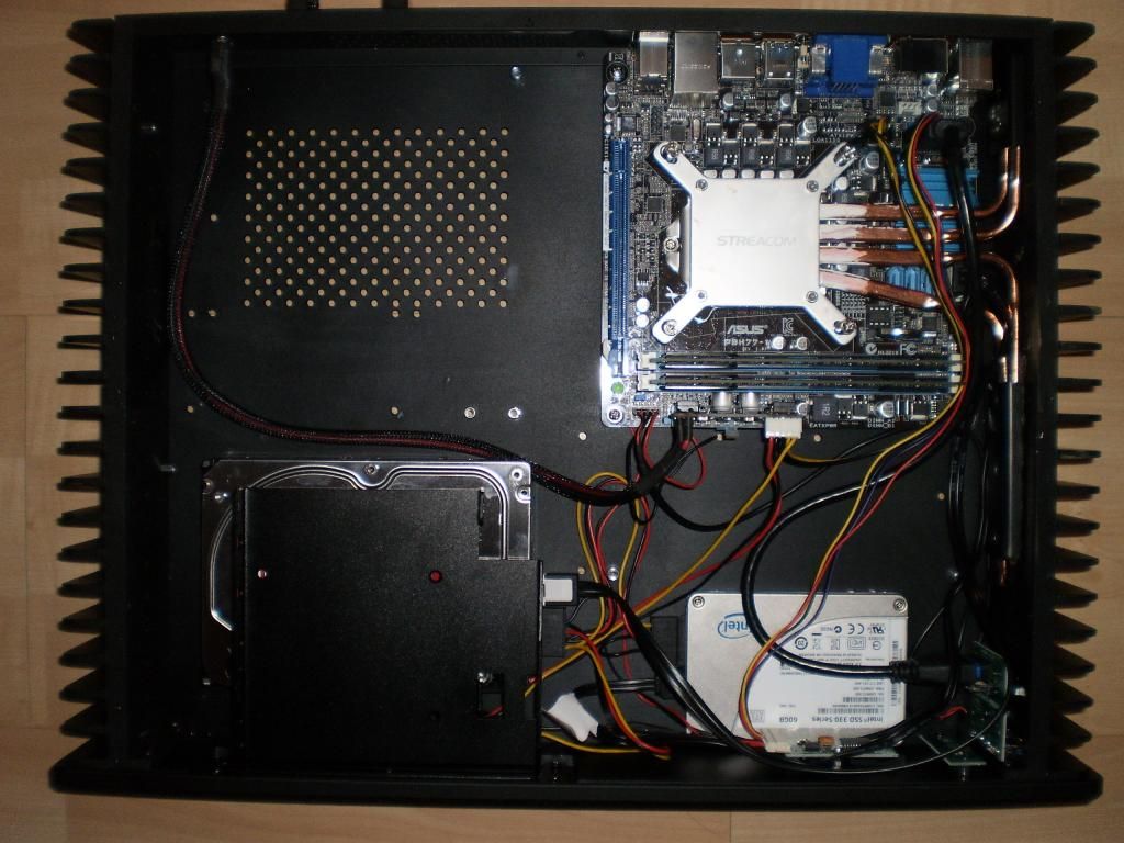

Så här ser ett Streacom FC5 chassi ut med fullt med disk. 2 3,5" disk och 1 2,5" SSD. Släden för Optisk disk är borttagen på bilden. Som man ganska enkelt ser så har det kladdats en del med kylpastan, lite synd men så är det.

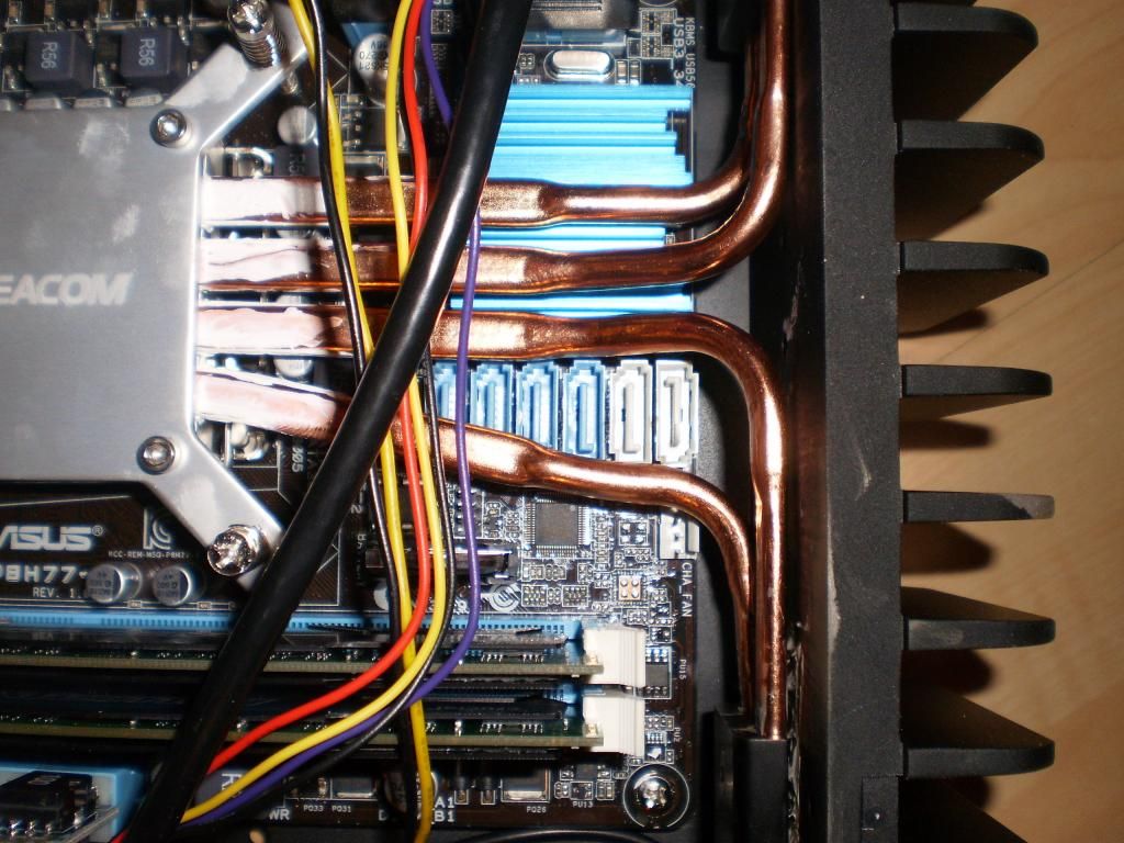

Närmare titt på hur jag fått böja den nedersta heat pipen för att få plats för SATA-kablarna

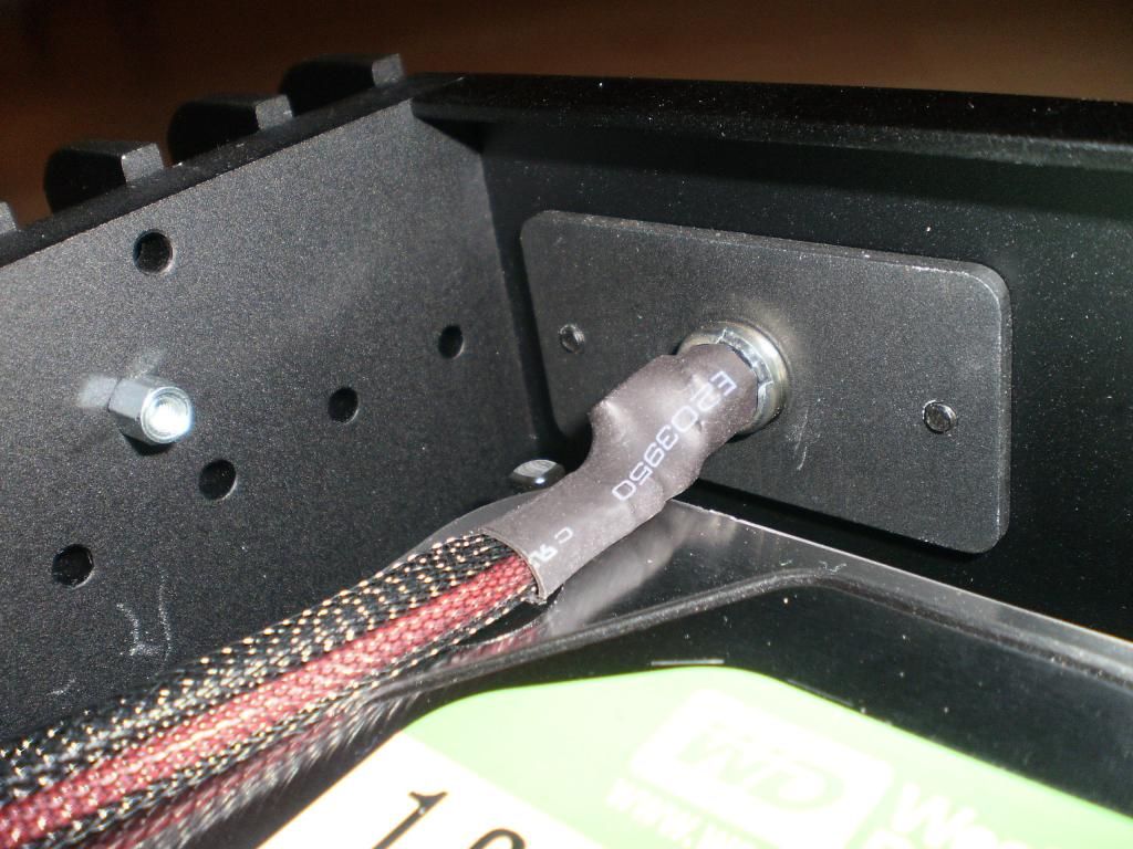

Det kanske inte syns, men jag har fått trycka in den här disken under kontakten.

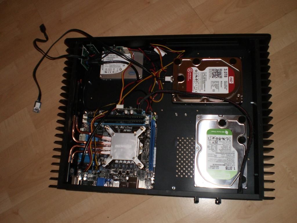

Här är bygget färdigt, WD Green disken är borta och släden för optisk disk monterad.

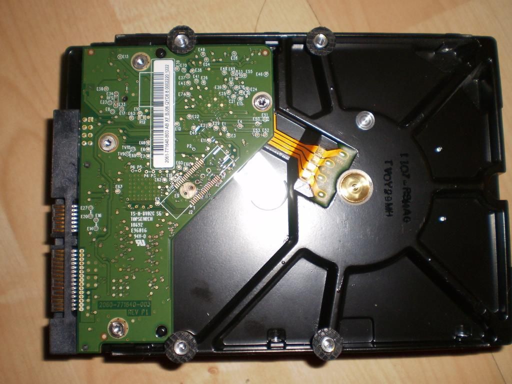

Diskarna fästs underifrån på chassit. Dessutom skickar Streacom med ett gäng såna här gummifötter åt diskarna för att minska vibrationerna. Det gör att själva disken lämnar ett 2mm mellanrum mellan chassi och disk. Väldigt smart!
