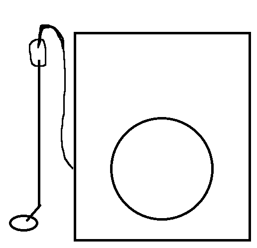

Okej, så detta kommer från en F.d vitvaruinstallatör. Jobbar iofs som fastighetstekniker nu så vitvaror kopplas fortfarande in ;P
Om vi börjar med bilden, så är den tredje slangen som du redan förstått för tvättmaskinen. Du behöver dock inte stänga av huvudkranen då du har en ballofix på blandaren som du stänger av istället, som du också ska motionera några gånger i månaden så den inte kalkar igen.
Avloppet ska du se till att ha en böj som går ovanför tilloppsventilen för att sedan gå ner i pvc-röret.
Sorry för dålig ritning, men du förstår poängen.

Har inget tips på maskin. Har däremot några råd om du tänkte installera själv.
1. Se till att du har JFB om du ska köra stickpropp i våtutrymme, annars är det inte godkänt eller säkert. Ser dock ut som att ditt uttag sitter jävligt lågt? Vet inte om det är godkänt det heller? (Ej elektriker)
2. Se till att du byter avloppsröret till ett rör med en "pip" på som du skär av så att du kan fästa avloppsslangen med slangklämma. Finns även en variant där du sätter i avloppsslangen i en "behållare" med vattenlås. Då krävs det att avloppet går endast till tvätt/tork (detta ser man inte om det gör på din bild men antar att det är handfatet den går till.
4. "Koppargrejen" skruvar du av efter du stängt av vattnet. Nya maskiner kräver nästan alltid en adapter dessutom. Lyckligtvis får man oftast med en sådan med sin nya maskin. Den skruvar man bara på (glöm inte packning!!) Och dra förhelvete inte för hårt 😂
3. Se till att maskinen står 100% rakt. Annars kommer den hoppa iväg efter någon vecka.
Lycka till!

Grymt! Vet du vad det är för kontaktuttag till tvättmaskinen? Är det en klassisk 2-polig kontakt som för det mesta elektroniskt? Det är det enda uttaget jag har i grovköket där det skall stå, finns ingen "Fas3" eller dylik kontaktuttag där.
"Företagsboendeförmedlare" | Min Überkill Dator: Processor: Intel Pentium P5 66 Mhz OC | Moderkort: ASRock P4I65G | Minnen: 2st Samsung 128MB PC133 | Grafikkort: Canopus GeForce 256 DDR | Lagring: IBM 350 4,4 MB | Operativsystem: DOS/360 | Chassi: Mercury Full-Tower ATX Chassis |
Rekordmedlem
Skrivet av AplAy:
Naturligtvis har den INTE en 2 polig kontakt, det handlar om en tvättmaskin gjord i metall och som fylls med vatten så det är inte möjligt att bygga den så att det skulle kunna vara godkänt ur säkerhetssynpunkt.
Det står nog i manualen vad den använder men en 2 polig kontakt har den i vart fall inte.
R5 5600G, Asus ROG STRIX X470-F Gaming, WD SN850X 2TB, Seasonic Focus+ Gold 650W, Aerocool Graphite v3, Tittar på en Acer ET430Kbmiippx 43" 4K. Lyssnar på Behringer DCX2496, Truth B3031A, Truth B2092A. Har också oscilloskop, mätmikrofon och colorimeter.
Skrivet av AplAy:
Det är en vanlig jordad stickkontakt.
