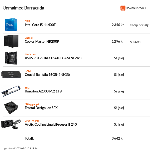

Problemet blir grafikkortet då det är brist över hela världen. De är antingen överprisade eller väntetider på månader. Begagnat är inte billigt det heller. Men det här kan vara en bra grund:
RTX 3080 Gaming X Trio | Ryzen 7 9800X3D | 32GB RAM @6000MT/s cl30 | Asus ROG Strix B650E-I | Cooler Master NR200P MAX V2 | LG OLED 27GX790A 480Hz
https://komponentkoll.se/bild/xzGeG.png
Tusen tack för det här! Uppskattar att du satte ihop ett paket. Då är det "bara" att lösa ett grafikkort som blir kvar. Absurb situation.
