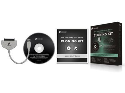

Corsair SSD & HDD Upgrade KIT
279kr på Komplett
Detta är mest för laptop där man inte kan sätta i 2 st HD utan måste köra via USB. Med en desktop plats för flera HD så räcker det med programvaran.

Eller så använder man 'dd' under linux startad på en USB-sticka
dock om du inte har lediga SATA-anslutningar så behövs en USB-SATA diskadapter/diskdocka om du skall köra över till en extern inkopplad SATA-disk via USB, och då är faktiskt kitet i inlägget innan klart överkommligt då det annars brukar vara svårt att komma under 500:-
USB-diskdocka/adapter behöver man ha liggande då det är bra att kunna kopiera eller hantera diska till och ifrån.
https://www.komplett.se/img/p/400/782084.jpg
279kr på Komplett

Tack för era svar. Det som är bra är att det verkar som att man inte behöver installera om allt man har på gamla disken. Glömde att nämna att det är en stationär dator det handlar om. Ska kolla om jag har en ledig SATA plats till (jag borde ha det). Vill helst lägga så lite pengar som möjligt på detta, utöver själva SSDn, för jag ska förhoppningsvis bygga ny dator snart, men ska ha kvar denna som andra dator så länge den fungerar.
