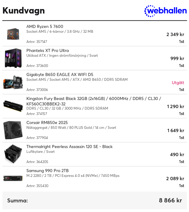

En mer budget kanske hade varit detta:
Dock fortfarande 9070 XT som GPU.
https://www.webhallen.com/api/cart-img/357147,373600,373006,374157,377904,364205,355430
Behöver du köpa allt från Webhallen? Vissa delar är rätt mycket dyrare där.
Vilken sida skulle du rekommendera? Eller köra en prisjakt och dela upp kanske?

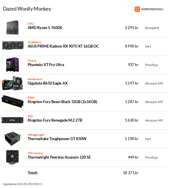

Efter en kik och jämförelser hit och dit kanske jag landar i ett mellanting av budget och kvalité. Den nyvarande layouten är följande;
Vid en jämförelse mot bättre cpu och mbd så känns 20-30% relativt lite.
Min uppfattning är att samtliga grejer är nog fräsha för att hålla i 5-6 år, med reservation för ev. felaktigheter.
Vad tror ni, dyrare och bättre eller är det bara "marginaler" vi pratar om?
Skrivet av Hiddeus:
https://komponentkoll.se/bild/SuDtQ.png
https://i.ibb.co/JWcCy8yL/Sk-rmbild-2025-03-10-143801.png
Själv valde jag en 9800x3d som du var inne på från början för jag gillar X3D cpuernas styrka att vara bra på 1% lows (alltså de frames som skapar "lagg" eller hackighet i upplevelsen) och jag kommer förmodligen att uppgradera GPUn någon gång under datorns livscykel och vill att CPUn ska matcha bra då också.
Det kan vara en signifikant förbättring beroende på spel att gå från 7600x till 9800x3d. Kollar man på Baldurs Gate 3 som är ett av spelen som tjänar mest så går det från 40ishfps -> 60fps för lowest och 90ish -> 160 average frames när CPUn sätter begränsningarna. Är en sådan förbättring signifikant för dig så kan det vara värt en del redan idag.
https://gamersnexus.net/cpus/rip-intel-amd-ryzen-7-9800x3d-cp...
Om det är värt det beror på hur mycket du använder datorn, hur mycket du stör dig på att prestandan bitvis går ner i spel och hur mycket "lekpengar" du har att lägga på hobbies.
Oj, är ju knappast marginaler vi pratar om då.
Som jag skrev i OP så var det ju främst Monster Hunter Wilds, som för övrigt varit första spelet sen jag köpte mitt 1080 som det faktiskt blivit tvärstopp i, och det är därför jag vill ha en vettig burk. BG3 har funkat suveränt, och spel som Helldivers 2 har fungerat bra. Men jag vill ju gärna hänga med i utvecklingen av kommande titlar.
Jag ska ta en dubbelkik på en vettigare processor i så fall. Vad för moderkort kör du då till din 9800?
Skrivet av Hiddeus:
Du behöver inte något fetare moderkort än det du lånkat ovan för att nyttja en 9800x3d. Du kan behöva uppdatera Bios men kortet stödjer "flashback" dvs Gigabytespråk för att kunna uppdatera med USB sticka utan CPU installerad. Själv kör jag ett Asrock Riptide X870 men det är mest för estetisk och bra ARGB support. Gick på bling i mitt senaste bygge 😁
