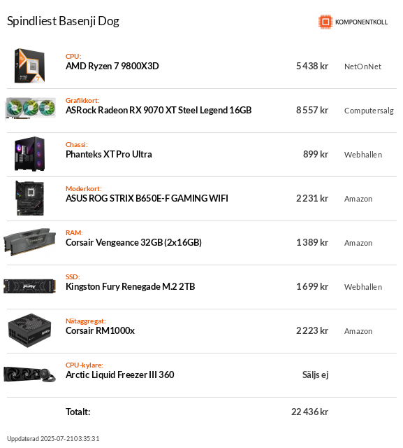

Hejsan,
Jag ska köpa en ny speldator men har lite ångest över de galna priserna på främst grafikkort. Jag följer normalt inte hårdvaruutveckling så har dålig koll på vad som är rimligt att vänta sig inför framtiden, men jag känner inte att jag behöver ett asfett grafikkort just nu, utan lägger hellre pengarna på att få allt annat så bra och framtidssäkert som möjligt, och hoppas på rimligare grafikkortspriser om ett par år.
Jag behöver inte skärm eller annan kringutrustning utan är bara ute efter datorn.
Kort sagt är jag ute efter en komplett speldator som:
  • Kostar upp till ca 30 000 kr
  • Har komponenter som bör räcka länge utan att uppgraderas
  • Har komponenter som räcker för att få ut det mesta av ett bra grafikkort om ett par år
  • Har ett helt OK grafikkort som bör hålla ett par år till
  • Har stabila komponenter som inte kräver en massa optimering/problem med drivrutiner osv
  • Flyter så bra som möjligt för spel som t.ex. Cyberpunk 2077, Red Dead Redemption 2, Helldivers 2, Kingdome Come Deliverance 2, och senare GTA 6, Witcher 4 och liknande
Jag köper gärna på Inet och betalar för att få den ihopbyggd. Men kan jag spara flera tusen eller få mycket bättre prestanda genom att köpa någon annanstans kan jag bygga själv.
All hjälp uppskattas. Jag gillar att spela utan att ha intresset för hårdvaran, så ju mer hjälp att navigera i datordjungeln destor gladare blir jag.

Stort tack för snabba och väldigt specifika svar!
Ett par följdfrågor då jag ser några likheter/skillnader som är intressanta.
Grafikkort
Spelar märket ASRock/PowerColor någon roll i sammanhanget? Jag håller inte på med klockning och annan optimering utan vill bara kunna spela, så om det finns en fördel med det ena framför det andra vore det intressant att veta. Annars blir det ASRock eftersom det var 47 dagar väntetid på PowerColor.
Moderkort
Här har ni alla gett var sitt alternativ. Jag kan/ska jämföra specs själv, men finns det några för-/nackdelar med de olika alternativen som kan vara bra att tänka på?
Nätaggregat
Här var ett lite klenare än de andra. Jag kommer förmodligen inte köra dubbla grafikkort i framtiden, utan snarare köpa ett nyare. Jag har dålig koll på vad som behövs numera då min gamla dator alltid klarat sig på 650w. Spelar 850 eller 1000w någon större roll i sammanhanget eller är det lite vilket som?
Kylare
Kan jag räkna med märkbar skillnad i ljud för den extra femhundringen? Jag har aldrig haft en vattenkylare innan, men har inga problem att lägga 500 till om det blir tystare.
Återigen stort tack för hjälpen. Det kliar redan i fingrarna. =D
Kanske ingen som svarar på denna tråd längre, men gör ett försök ändå.
Jag använder Inets datorbyggare och har valt moderkortet ASRock B850 Pro-A eftersom det har ett nyare chipset och borde stödja något senare processorer om det skulle behövas i framtiden. Dock får jag en varning när jag vill välja RAM på 6000MHz som var rekommenderat i två av listorna ovan.
På moderkortets spec står det Minneshastighet standard och Minneshastighet OC, där man med överklockning tycks kunna komma upp i 6000MHz.
Min fråga: blir det några problem att köra RAM på 6000Mhz i ett moderkort med 5200MHz, eller resulterar det bara i att man inte kan få ut full prestanda om man inte överklockar?

Jag tror att ditt felmeddelande beror på att Inets datorbyggare inte stödjer att man väljer RAM med högre hastighet än vad som är "standard" på moderkortet. I övrigt borde du inte ha något problem att köra 6000Mhz, det är det optimala hastigheten för RAM för AMD processorer just nu.
Så om du bygger ihop själv så kan du köra 6000Mhz minnen, men att man måste gå in i bios och aktivera det. I övrigt ska det fungera bra. Tycker 64 GB kittet du kollar på verkar väldigt rimligt givet din budget.
