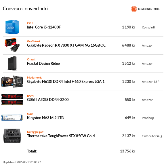

Jag skulle försöka få in 7800 XT med den budgeten. Knappt 300 kr över funkar va?
Skrivet av Alastor Moody:
https://komponentkoll.se/bild/Vsjff.png
Absolut! Kan man få ett betydligt bättre bygge kan jag kanske sträcka mig till 14-15 men då vill jag gärna ha minst 2tb nvme inom budget.

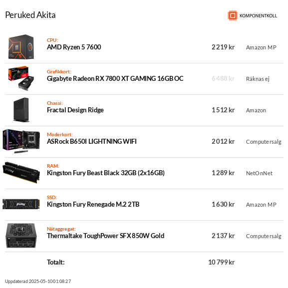

Eftersom jag är dålig på att följa min egen budget så har jag beställt allt i denna lista utan ssd och moderkort och grafikkort.
Grafikkort köpes senare för att ”spara” pengar
Något som känns helt fel?
Nätagget köpte jag för 1400kr så den belastar inte budget så mycket som priset i listan

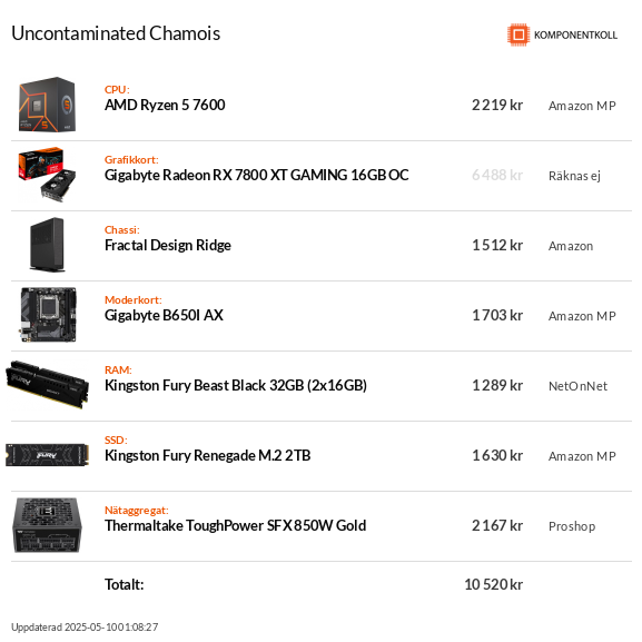

Skrivet av snoozex:
https://komponentkoll.se/bild/ZhnjO.png
1 400 kr var ett riktigt bra pris för den PSU:n!
Bygget kommer funka bra men lägger du på ett par hundralappar på moderkortet får du två M.2-platser istället för en. Då kan du alltså installera en till snabb disk utan att behöva byta ut den befintliga. Det här moderkortet har också ganska mycket bättre strömförsörjning vilket kommer ge lägre temperaturer och möjligheten till mer strömtörstiga processorer i framtiden.
