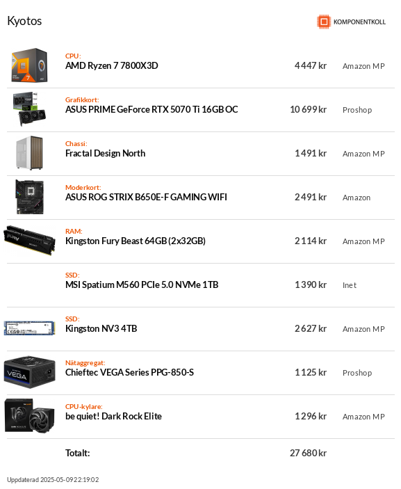

Tack för input alla. Jag har satt ihop en komponentlista som visar bygget - allt utom GPU och chassi är förhandlingsbart. Vad tycker ni? Obs jag bytte 9800X3D mot 7800X3D här för att spara lite - är det ett dumt val eller? Efter lite läsning fick jag intrycket att 9800X3D vore overkill och att jag borde ha en ännu bättre GPU innan den blir relevant.
Jag hade kunnat tjäna in lite på moderkortet, men valde ett som fått riktigt bra recensioner och som har PCI5-stöd för både GPU och en M2, lite för att "framtidssäkra".
PSU har jag ingen koll på så jag tog en som hade fått rätt bra recensioner. Det är viktigt att den är tyst och stabil.
Fläktar - Behöver man addera egna fläktar?
Input?
https://komponentkoll.se/c/qxsJL

Jag hade köpt detta moderkort, då får du PCI-E 5.0 både på m.2 samt PCI-E X16 platsen. Jag har själv använt det sedan AM5 släppet och är supernöjd, det är ASUS toppsäljare för AM5 plattformen.
https://www.amazon.se/ASUS-moderkortssockel-DDR5-minne-str%C3...
Gällande övriga komponenter så hade jag tagit 64GB RAM då en del titlar börjar kräva det, även om de är få.
Likaså hade jag tittat på en bättre kylare, Thermalright är prisvärda (billiga) men kvalitén på fläktarna är sisådär, det blir relativt ofta någon form av missljud från lagren vid olika RPM. Inet har grymt pris på en av BeQuiets bästa kylare, lade in den istället.
Valde en mer prisvärd nätdel som fortfarande håller hög kvalité.

Att spara på CPU är smart, eftersom det verkar som att man kan få bättre prestanda genom att lägga budgeten på en bättre GPU, antingen nu eller senare. Med AMD har du också en chans att det kommer en mer prisvärd CPU för B650
Rykte: Zen 6-processorer släpps 2026 som tidigast
Fractal North med sina stockfläktar bör räcka för att kyla både 5070 Ti och 7800X3D. Med HWiNFO kan man mäta temperaturerna och bedöma om det behövs bättre fläktar eller ställa in en mer aggressiv fläktkurva, som Noctua eller Phanteks. Förbättringen med sådana fläktar handlar främst om ljudnivån då
Jag har en Thermalright Phantom Spirit 120 EVO som jag är väldigt nöjd med men idag skulle denna kylare hamna först i kundvagnen
ID Cooling FROZN A720
Detaljer
La till ID-Cooling-FROZN-A720
Jag kör på en extra Phantom Spirit för exhaust!
En sak till dök upp, jag valde 9700x istället pga bättre value - MEN den CPU'n är inte med i listan över kompatibla CPU'er på moderkortets hemsida. Visst bör det funka ändå? Man kan väl räkna med att ett moderkort stödjer samtliga CPU'er i samma serie?
Inte heller mitt valda minne (https://www.inet.se/produkt/5306757/kingston-64gb-2x32gb-ddr5...) är med i listan över kompatibla minnen, endast 2x8 versionen av detsamma är med i listan. Behöver jag oroa mig för det med?
Jag skulle inte oroa mig över något. Både CPU och minnet bör fungera fint med ditt valda moderkort.. Finns många minnen med exakt samma specs från Kingston som är med.
