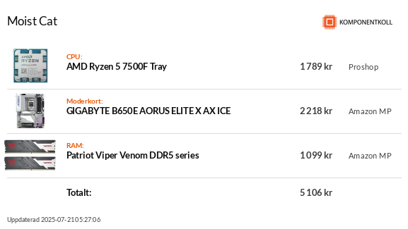

https://komponentkoll.se/bild/EnaXn.png
7500f presterar snarlikt med en 5700X3D och det finns en begagnad på SweC marknad. A620 moderkort är kanske lite snålt, så där kan du ju brassa på lite om du vill, men över B650E är ganska onödigt för de flesta.
Gällande grafikkort vill du nog upp till 5080/7900XTX klassen för att det ska kännas skillnad, även om 7900XT/4070Ti Super inte är hästskit, så är det nog inte värt bytet.

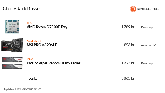

https://komponentkoll.se/bild/NQJYR.png
Tog lite snabbare RAM då dom finns med på det moderkortets QVL, men det spelar nog ingen större roll.

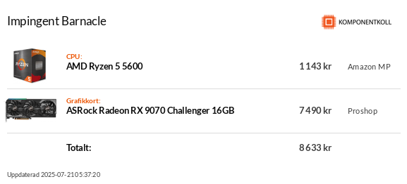

<Uppladdad bildlänk>
Så detta skulle funka?
5600 och 9070 som jag rekommenderat kommer ge klart bättre spelprestanda till ett lägre pris då du lirar i en så pass hög upplösning.

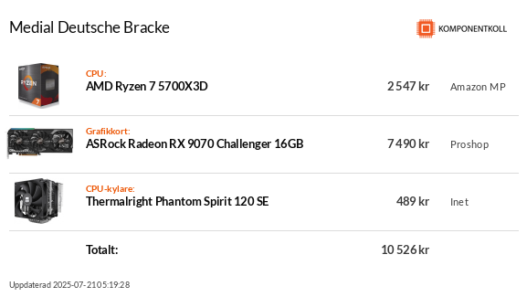

Tycker personligen att merkostnaden för AM5 blir för hög sett till prestandavinsten. Du skulle kunna köra på 5700X3D dock istället för 5600, X3D-processorer presterar extra bra i vissa spel som exempelvis BG3 som du listat. Den borde kunna hänga med bra tills DDR6 blir aktuellt.

Visst, men då får du en dator optimerad för FPS spel och ditt RX6800 kommer kännas slött.
En 5700X3D eller en 7500f kommer räcka långt i 5120x1440 upplösning. (det är bara 10% mindre än 3840x2160 alias 4k)
Så kan du lägga undan lite pengar till något i RTX5080 klassen istället.

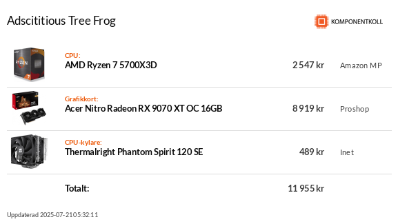

Om jag skulle få tag i ett RX 9070 XT så är det lite bättre förstår jag.
Typ nedan länk?
https://www.sweclockers.com/marknad/241253-asus-prime-9070xt-...
eller
https://www.elgiganten.se/product/gaming/datorkomponenter/gra...
Skrivet av Demo5:
Typ nedan länk?
eller
8 990 kr är ett bra pris för 9070 XT. Jag tycker det känns värt mellanskillnaden.
