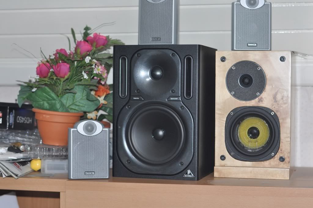

Jag kör så i dagsläget, med monitorerna ovanför bildskärmarna och jag håller helt med Ala_95, ljudbilden är inte alls optimal och det låter många gånger bättre när man har monitorerna i öronhöjd.
Här är bild på hur mina monitorer står (hoppas den inte blir för stor);
Visst det funkar men jag hade mycket hellre haft dom på sidorna om skärmarna, men pga utrymmesskäll fick dom åka upp på väggen.
CMHHHMC
Skrivet av AlbertMwugabi:
http://www.sweclockers.com/image/gallery/2010/05/30/1705-1.jp...
Har du dom vinklade ner mot ditt huvud? Om inte så skiljer sig frekvensåtergivningen ganska stort eftersom du då sitter off-axis. Jag kan rekommendera dig att vinkla ner dom lite mot sig så att du hamnar mer on-axis.

ajajajajaja tycker dom passar in här iaf
Skrivet av penguinpower:
Jag skulle snarare klassa dom som något dyra datorhögtalare, inte studiomonitorer.
