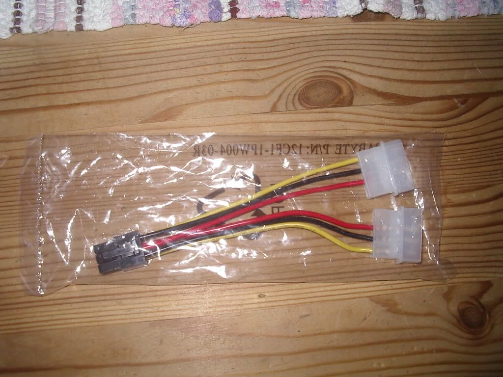

har köpt nytt grafikkort gigabyte gtx 560 ti och de kräver två pci-e 6pin kontakter och i datorn har jag endast en till mitt gamla grafikkort ( geforce 8800gts ). Det följde med två st kontakter tror det heter molex *2 till pci-e *1. men fattar inte hur detta ska kopplas :-).

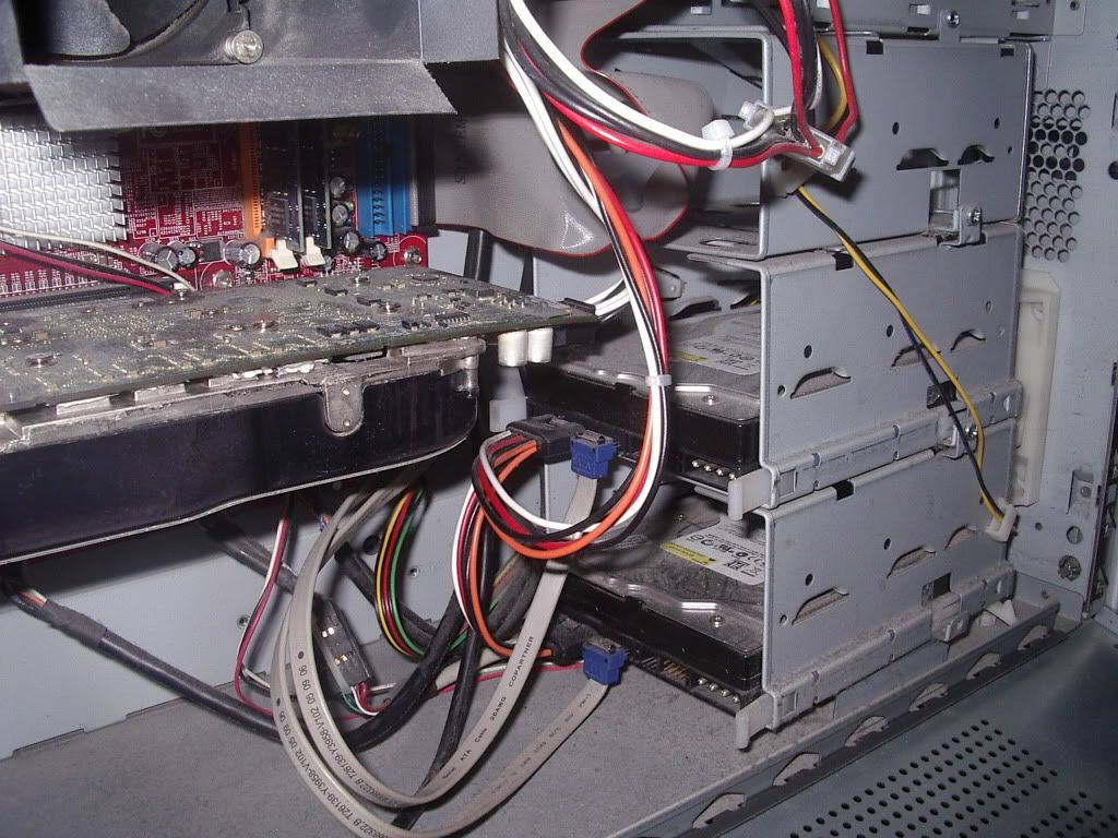

Lite bilder
http://i1124.photobucket.com/albums/l575/balken6/IMGP2639.jpg
http://i1124.photobucket.com/albums/l575/balken6/IMGP2640.jpg
det sitter ju inte rätt med sladdarna heller ? gul, svar, svart, röd o de som följde med har ju gul, svart, röd ?

oki men de e väl typ sådan jag fått med grafikkortet ? men om du tittar på länken hur det ser ut i min burk så vet jag inte var jag ska koppla på dem
såhär ska det vara, båda går från nätagget sen 2 st molex till 6pin
(Båda går till 6pinnen, dom skall ikke kopplas vidare alltså
Molex -> 6pin -> Molex
det skall vara Molex-Molex -> 6pin

PCI-E -> PCI-E(grafikkort)
Molex+molex->Adapter->PCI-E (grafikkort)
Lätt som en plätt! ^^
Strunta i färgerna på kablarna de är rätt kopplade ändå. Ta bara två molex i ena änden av adaptern och andra änden stoppar du i grafikkortet så ska det funka.

oki där ser man ju fint e de den gula sladden som ger strömen ? och spelar då ingen roll att den röda hamnar på en svart jord ? o jag har inte hittat två överblivna kontakter att koppla in den extra molex-molex till 6pin sladden på hehe. alla används ju. kanske jag kan ta den ena från dvd-romen ? men då återstår ändå att där behövs en till

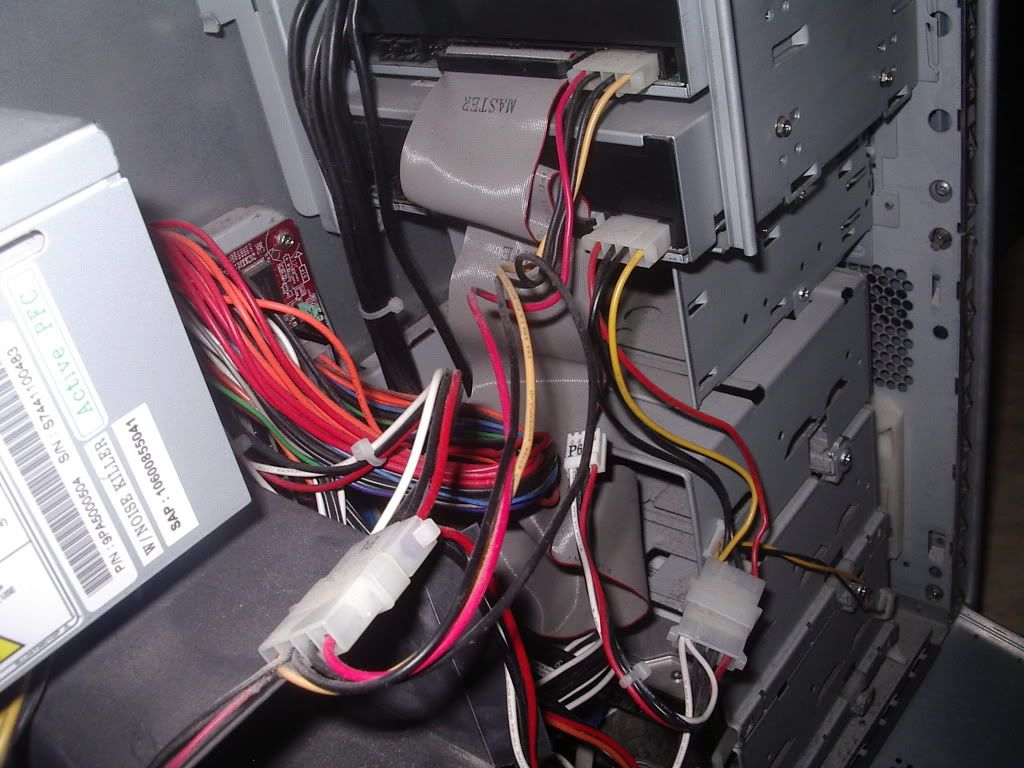

men den från HDD kan jag inte koppla på de sitter ju kopplade ihop ? seriekopplade heter det nog ? hehe. alla *pip* molex kontakter i data *pip* sitter ju ihop med andra sladdar till fläktar o annat skit hehe. jag måste vara trög för jag reder inte ut detta. har fattat det med att färgerna inte spelar någon roll men när jag inte hittar någon molex att koppla dem på ? kanske en från den ena dvd romen men sen då ?
http://i1124.photobucket.com/albums/l575/balken6/IMGP2643.jpg
där finns ju bara de två där nere till HHD som sitter ihop och dessa fyra här uppe ?

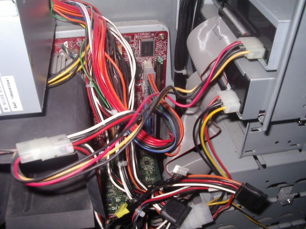

http://i1124.photobucket.com/albums/l575/balken6/IMGP2644.jpg
kan en lösning vara att köpa strömkabel 1* 5,25" hane till 2*5,25 hona ? e de samma som de vanliga molex ?

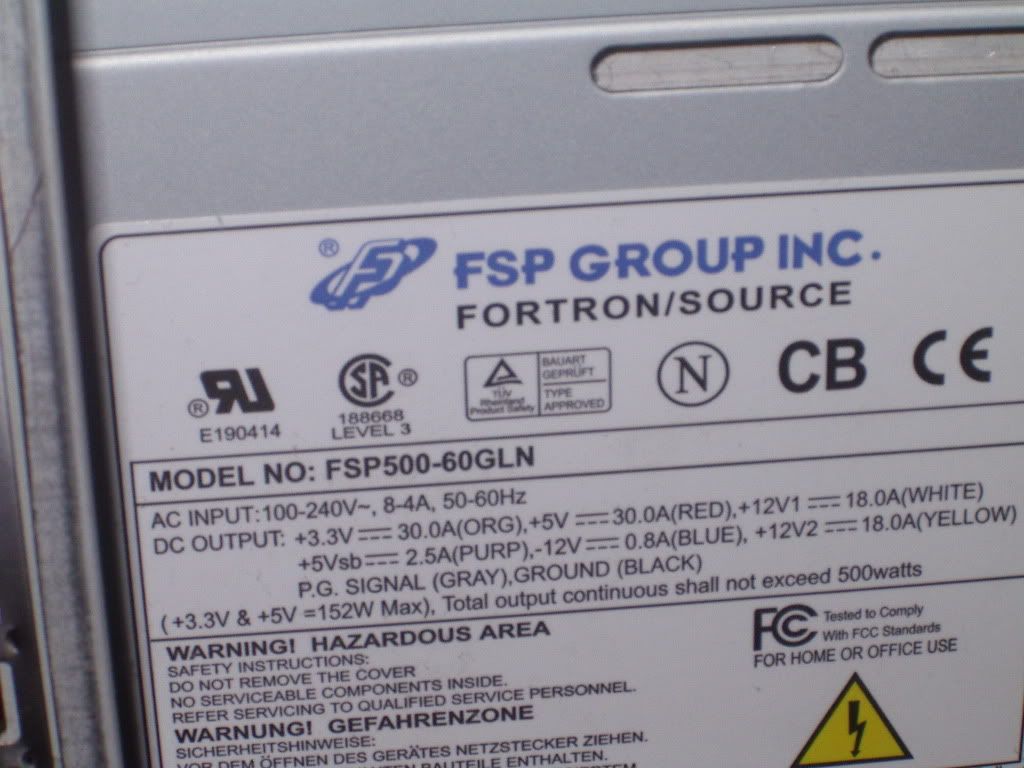

Vad sade du att det där var för nätagg? Ett standard FSP 500 ska inte ha VITA kablage, och det ska heller inte det nätagg du länkade.
Det där ser ut som en märkesdator typ HP eller Dell med tillhörande noname-nätagg, och då räcker antagligen varken styrkan eller kablaget till om du köpt ett nyare prestandakort.
Vad är det för grafikkort, vad är det för märke på datorn, och vad står det faktiskt på nätagget?

det är ett gigabyte gtx 560 TI o datorn fujitsu siemens o det står faktiskt att de e de nätagget, var ju så jag hitta info om de.
Antielefant
Mm, det är dock inte samma nätagg som du länkade, ser du bland annat på just kabelfärgerna och att det saknar ett antal kontakter jämfört med vad FSP skriver i länken.
Gissningsvis har du helt enkelt för lite strömkablar från ditt nätagg för att få plats med ett nyare grafikkort, så det kan vara värt att inhandla ett nytt (med PCI-E kontakter). Jag hade inte chansat när agget som följer med en Fujitsu-dator sällan håller varken hög eller modern standard.
Nåja, saknas det kontakter rekommenderar jag inte en Y-kontakt, då man lätt kan överlasta molexlinorna på det sättet. De är inte byggda för att dra särskilt många ampere. Finns det kontakter över eller såpass att du kan flytta över exempelvis fläktar till samma lina som hårddiskar etc kan det vara värt att försöka med adaptern.
Oavsett vilket hade jag inte riskerat ett grafikkort för 2000:- på ett nätagg för 300:-.

här e en bild på nätagget
http://i1124.photobucket.com/albums/l575/balken6/IMGP2664.jpg
