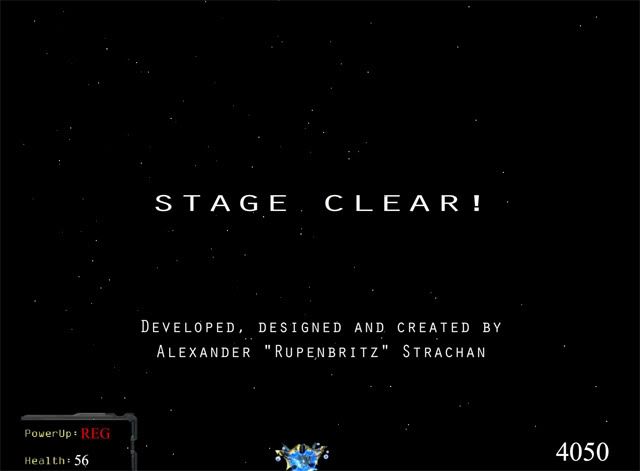

Tjenare mitt namn är Alexander och går på teknikprogrammet år 2, och som "examsarbete"/slutuppgift i vår Multi-Media kurs skall man skapa ett spel med de kunskaper man fått under året.
Jag har skapat ett Spaceship Shoot spel som är något mer komplicerat än resten av min klass och lite "coolare" m. boss fighter osv. (Siktar på MVG såklart!)
Jag har skapat det i Flash CS4 med Action Script 2.
Spelet är (var) komplett i sig med ljud och allting, dock eftersom jag vart klar så fort vill min lärare att jag ska tänka utanför lådan och gå vidare o göra mer. -Challenge Accepted!
Dock så finns det ett problem:
Det börjar redan lagga och atm är det ca 5min gameplay (6,37mb spel), hade tänkt att göra fler nivåer med b.la en platform nivå som "final".
Men är lagget pga begränsningar i AS2/Flash, att jag kodat dåligt eller min dators begränsningar? (AMD Ph II x4 925, GTX460 1gb, 4gb Ram)

Rent designmässigt tycker jag spelet är rätt dåligt.
Man kan mer eller mindre hålla ner mellanslag och ta sig till bossen, det finns ingen skicklighet eller utmaning i spelet.
Att fienderna bara åker på raden högst upp är tråkigt, jag menar redan i space invaders så åkte dom närmare och närmare för att göra det svårare.
Denna del tar för lång tid också eftersom den är så lätt och tråkig. 3000 poäng innan bossen kommer känns mer som ett jobb än underhållning.
Bossen är också tråkigt designad och du har medvetet gjort flera attacker så billiga att bara en taktik är effektiv mot bossen, vilket gör det ännu tråkigare och spelet väldigt lätt. Att bossen har flera one shot attacker som dödar dig är bara trist och känns inte utmanande.
Den effektivaste taktiken är att hålla sig längst ner på skärmen för att undvika one shot bomberna och bara undvika hans andra attacker vilket inte är några problem och döda honom extremt långsamt eftersom bossen har fjantigt mycket liv.
Grafik och ljud märker man att du inte gjort själv vilket ger ett spretigt intryck. Ljudeffekterna för powerups låter precis som det kommer från quake 3. Rymdskeppet man spelar ser ut att vara mothership från starcraft 2 och sedan har du till och med lolface på en av dina powerups. Känns som spelet är gjort för att läggas på 4chan.
Angående lagget så verkar det vara att spelmotorn inte orkar rita många sprites tillräckligt fort helt enkelt. För varje powerup man får som ökar antalet skott man har desto långsammare går det. Särskillt tydligt är det när man har vapnet som skjuter 4 skott. Sen när man möter bossen som skjuter tillbaka rätt mycket så sjunker hastigheten igen. Får man dessutom haste powerupen i den fighten så ser det ut som man kollar på diabilder snarare än ett spel
Edit: Jag vill inte säga hur jag tycker du skall förbättra ditt spel utan det låter jag dig själv tänka ut. Jag försöker bara konstruktivt förklara vad jag tycker är dåligt så du kan själv bestämma om det är värt att ändra på eller ej.
