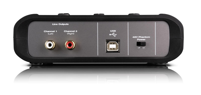

Det här är baksidan på basen: http://www.prosound-dj.com/images/KRK/additional/bk_krk_rp10s...
Och baksidan på ljudkortet: http://s3.pji.nu/product/back/800/44521.jpg
Ochslutligen baksida på Rokit 5: http://www.anythingbutipod.com/archives/images/krk/krk-rp5-08...
Jag kör USB från datorn till ljudkortet. Där efter en RCA-kabel från ljudkortet till subbens RCA (det finns 4 utgångar på subben, 2 på ljudkortet, missar jag något?). Efter det kopplar jag XLR "out" från subben till respektive högtalare. Är detta korrekt eller har jag missat något?
(Ja, jag måste bryta ner det i bebisnivå för att förstå!)

Nu när jag googlar så verkar det vara annorlunda bilder för "fast track usb"? http://www.dolphinmusic.co.uk/shop_image/product/4667-m-audio...
Ja det är korrekt.

Alltså en sådan här kabel mellan sub + ljudkort: http://www.kabelgiganten.se/artiklar.asp?id=209
Vilken kabel ska jag ha mellan sub och högtalare? Hittar ingen XLR hona till XLR hona?
Om jag skippar subben så antar jag att jag måste köpa något I stil med:
2x http://www.kabelgiganten.se/artiklar.asp?id=692 från högtalarna till ljudkortet, och sedan bara usb från ljudkortet till datorn? Har jag förstått det rätt?
Du borde kanske testa med xlr-hane till xlr-hane.
Det räcker med http://www.thomann.de/se/the_sssnake_spr2015.htm om du ska skippa subben och koppa monitorerna direkt till ljudkortet.

Ah jag som är lite slö.
http://www.thomann.de/se/the_sssnake...audiokabel.htm mellan ljudkort och sub
http://www.thomann.de/se/the_sssnake_spr2015.htm mellan högtalare och sub?
Båda ska alltså pluggas in där det står "line in" på subben. I högtalarna kör jag på "TRS". Är det korrekt?

Från ljudkort till line in(RCA) på subben sedan från subbens line out(RCA) till line in(RCA/TRS) på högtalarna.
Skrivet av oyegie:
Ah tack! Sladdarna du gav mig är väl TRS (den biten som ska in i högtalarna)?
Skrivet av Kaspersky 0_o:
Nä RCA.
Skrivet av oyegie:
Aha. Jag trodde den "längre" kopplingen var TRS. Visste inte RCA kunde se ut så :-). Ser ju nästan ut som den jag har till elgitarren.
Men Jesus asså.
TRS
RCA
Är det jag som är blind eller ser kontakterna på vänster sida här ut som TRS: http://www.thomann.de/se/the_sssnake_spr2015.htm ???
Fast ska man vara korrekt så är det inga TRS(Tip,Ring,Sleeve)kontakter utan vanliga monotele eller TS-plugg som man också kan kalla dem.
