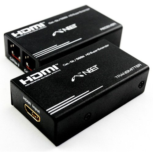

Skrivet av TobX:
Ehm, tp kabeln är ju löjligt långsam i jämförelse med tidigare nämda kablar.
CAT5 = 100Mbit/s
CAT6 = 1Gbit/s (Hemmabrukare)
CAT6A/CAT7 = 10Gbit/s
Sistnämda är inte särskilt billig.
Jag säger inte att det är optimalt.
Men TP kan vara användbart för t.ex kunna skicka 1080p bild 30m i CAT6 kabel.
Finns säkert ett behov eftersom tekniken finns.
