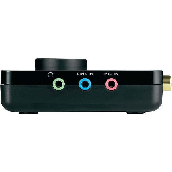

Volymkontroller blir lite knepigare. Kikat på ett par externa PC-ljudkort som skulle kunna agera volymkontroll. Gällade ljudkort så är jag inte kräsen, skulle klara mig alla dagar i veckan på moderkortets inbyggda, även om ett asus xonar skulle vara trevligt. Så oavsett vad jag köper för volymkontroll/externt ljudkort så lär det inte bli sämre än moderkortets inbyggda i alla fall, även om det nödvändigtvis inte blir avsevärt bättre.

Creative SB X-Fi Surround 5.1 PRO 600kr~

Okej då förstår jag. Dock vill jag inte ha en stor klump på skrivbordet, det var en av de större anledningarna till att jag gjorde mig av med mitt förra system..
Skrivet av InZ-Audio:
Jag har lyssnat på BX8orna, en polare köpte dom och han behövde ingen sub för dom inte Men det kan bero väldigt mkt på han rum osv, har har ju byggt det ill en typ studio, men prova utan sub först sen komplettera med det om det verkligen behövs.
Jo, det är jag medveten om. Men som jag skrev i mitt första inlägg, så skulle man kunna köra på BX8'or och skita i sub men samtidigt så har jag inte råd att köpa både BX8'or och komplettera med en sub i efterhand. Student som man är så är maxtaket på 4K rätt satt i sten. Problemet är att om jag kör på ett par säg BX8'or och märker att jag verkligen saknar den där mullriga subkänslan vid film och spel så sitter jag i skiten.
