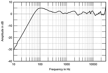

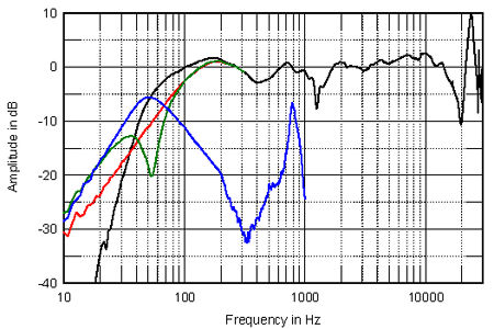

För att återknyta till vad tråden handlar om så vill jag presentera lite mätningar.
Det finns mer på www.stereophile.com / reviews / stand speakers för det var ju det vi diskuterade.
Dynaudio Focus 140
http://www.stereophile.com/standloudspeakers/506dynaudio/inde...
Amphion Helium2
http://www.stereophile.com/standloudspeakers/105amphion/index...
Dynaudio Excite X12
http://www.stereophile.com/standloudspeakers/dynaudio_excite_...
Dynaudio Confidence C1 (den har du inte råd med och jag tar med den som referens enbart!)
http://www.stereophile.com/standloudspeakers/1107dyn/index.ht...

mr quaffe kanske kan förklara vad som är bra (och varför) och vad som är realistiskt med din budget, själv är jag dålig på att förklara saker.
Rent generellt så tycker jag Dynaudio Focus 140 verkar JÄVLIGT bra för dom pengarna. Exite x12 verkar också bra för pengarna. KEF:en verkar vara helt jävla otroligt bra. ProAc:en kan verkar vara skit men den använder Seas näst bästa serie av element i basen i a f så den lär ha hyfsat låg distorsion. Det är massa saker som stereophile inte tar upp eller mäter och det distorsion b l a. Rent generellt kan man säga att ju bättre dom ingående elementen är ju mindre distar dom!

Jag håller med om att bättre dist kurvor påverkar ljudet positivt men två högtalare kan få samma resultat men låta så olika. Ljud är en hel filosofi.
Core i5, gtx660
Det där är inga distkurvor!
Men lägre dist låter bättre.
Det är frekvenskurvor. Och som vi alla ser så kan det avvika ganska mycket från ett rakt streck. Och det är inte bra.

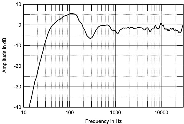

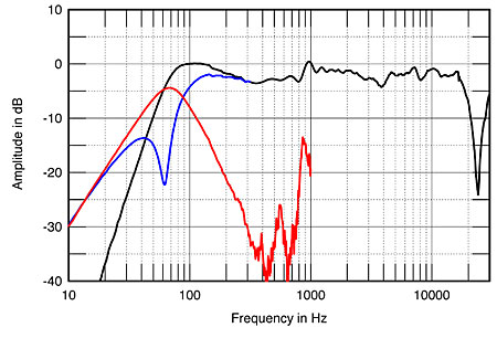

Genelec 8260 och Dynaudio confidence är de som ser bäst ut, man ser att nästan alla andra har en liten bashöjning, dessutom blir det en bashöjning i de flesta rum som ytterligare bygger på det. så de flesta högtalare som redan har en liten bashöjning (ofta för att maskera bristen på djupbas när det är småhögtalare) får för mycket bas i ett normalt rum, en jämnt sluttande kurva nedåt mot frekvensytterlägena är bättre, men det finns ju några riktiga stolpskott i de kurvor du tagit fram, +-5dB inom mellanregistret är inte bra.
Det finns även några som av ideologiska (fördommar i hifibranchen ? ) skäl vill ha flacka filter, tex totem dreamcatcher, det är därför metallbasen ger distorsion vid 12khz, det finns ingen teknisk anledning till att göra ett dåligt filter, men många vill ha få komponenter i filtret efter som det är bättre (för försäljningen ? hififloskler?) än att göra ett filter som hanterar uppbrytningarna i konen på ett bra sätt. dessutom är det faktiskt få som kan/vill göra riktigt bra filter fortfarande, även med simuleringsprogram är det bökigt eftersom komponenterna man behöver ofta inte finns utan man måste tillverka dem eller kompromissa. Eller kanske bygga aktiva system och använda dsper typ genelecarna, de har ungefär samma frekvenskurva som mina Behringer 3031or, men lägre dist och spelar starkare, men nått ska man få för priset, däremot är de mindre genelecarna sämre än behringers motsvarande.
