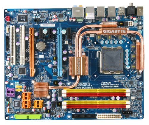

Återstår också att skaffa ett bra ljudkort och klämma in det på moderkortet så det inte hamnar i vägen:
http://www.gigabyte.com/fileupload/product/2/2624/782.jpg (p35-ds4)
Hade helst inte köpt ett PCI-kort, PCI-E känns mer framtidssäkert. Och isf skulle jag vara tvungen att använda den orange PCI-E x16 (x4 som den väl är i realiteten?) och då kommer en del ljudkort (ex Xonar DX på 16.8 cm) att hindra luftflödet till grafikkortet (5850 med originalkylning) en aning. PCI x1 ovanför grafikkortet verkar omöjlig pga Gigabytes "silent pipe"-lösning.
