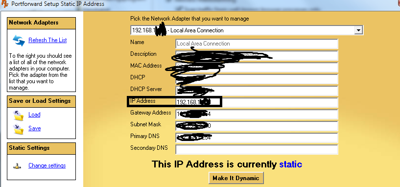

Problem: När jag ska skriva in mitt static ip vilket jag antar är detta:
Så får jag ett problem, nämligen att det inte går att skriva mer än 5 tecken. Såhär menar jag:
Det går helt enkelt inte att skriva mer än 5 tecken. Mitt ip är det 13 tecken i, så antingen har jag fel ip eller så är det fel på routern. Läs länken jag länkade längre upp så kommer ni fatta.

Är det den rätta static ip adressen jag markerade?

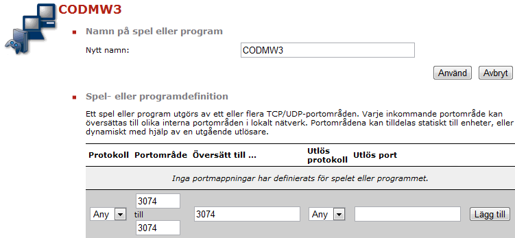

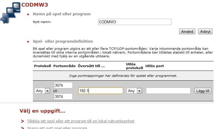

"Översätt till..." är vilken/vilka portar du vill översätt till, inte host, skriv 3074 där. Lämna "utlös port" tomt. Efter detta är gjort går du till "Tilldela ett spel eller ett progam till en lokal nätverksenhet" och mappar en port forwarding till en host. Thomsons port forwarding är mycket ointuitivt.
Skrivet av Kemichal:
Jag förstod det mesta men hur mappar man portforwarding till en host?

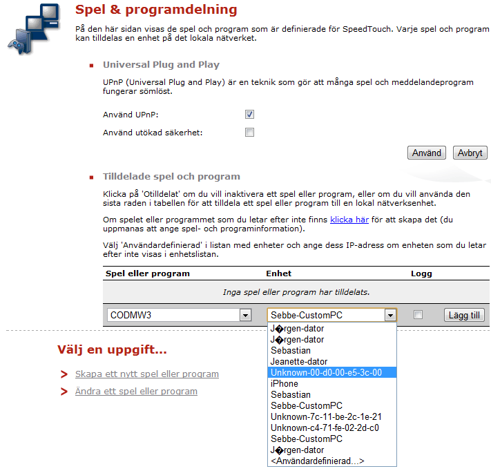

Skrivet av klemze:
"Tilldela ett spel eller program till en lokal nätverksenhet" tycker jag det står väldigt tydligt på din andra screenshot. Dock finns det troligen ett menyalternativ som tar dig direkt dit.

Skrivet av ToJa92:
jag har nog fattat, men vad ska jag skriva i "översätt till" och vad ska jag skriva i denna ruta ?
Static ip?
"Remember, you’d see movies about the future, and everything was in the sky? Like, it had moved in to the sky? … That’s the internet! That’s what it is! That’s our flying cars!" - Kanye West 2013
Mitt retrobygge:*Projekt Golden Oldie*
När du tryckt på "tilldela" så ska den dator du sitter vid ha valts som enhet. Bara välja spel/program och trycka lägg till. Annars kan du skriva ditt IP-nummer om du trycker på "Användardefinerad...".

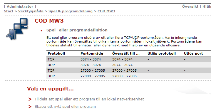

Förstår inte riktigt varför portforwarding kräver en statisk ip i detta fallet :S Borde kunna fungera med en DNS klient med, men anyway, anledningen till att du väljer en statisk ip i datorn, är för att routern ska hitta datorn i slutet av guiden antar jag, väldigt konstigt då den bör kunna gå på mac-adressen ist, enda rimliga anledningen som jag ser det iaf.
http://portforward.com/english/routers/port_forwarding/Thomso...
Vad jag förstår så behöver du inte skriva något i trigger port.
Skulle du få mer problem kolla windows firewall och kolla säkert att du tillåter spelet i avast, fungerar det ändå inte, inaktivera avast och windows firewall, fungerar det då? Så är det WF eller avast som fuckar upp det.
Hoppas att det hjälpte något.

Ska det se ut såhär alltså?
Edit: Jag använde "användardefinerad" och skrev min ip, den tilldelade mig namnet Sebbe-CustomPC

Skrivet av klemze:
http://i1103.photobucket.com/albums/g467/klemze/ggasdasdasd.p...
Portarna har jag ingen aning om, heter datorn "Sebbe-CustomPC" så är det rätt.
Märkligt, men säkert sant. Verkar stå fel på portforward.com för modellen då också.
