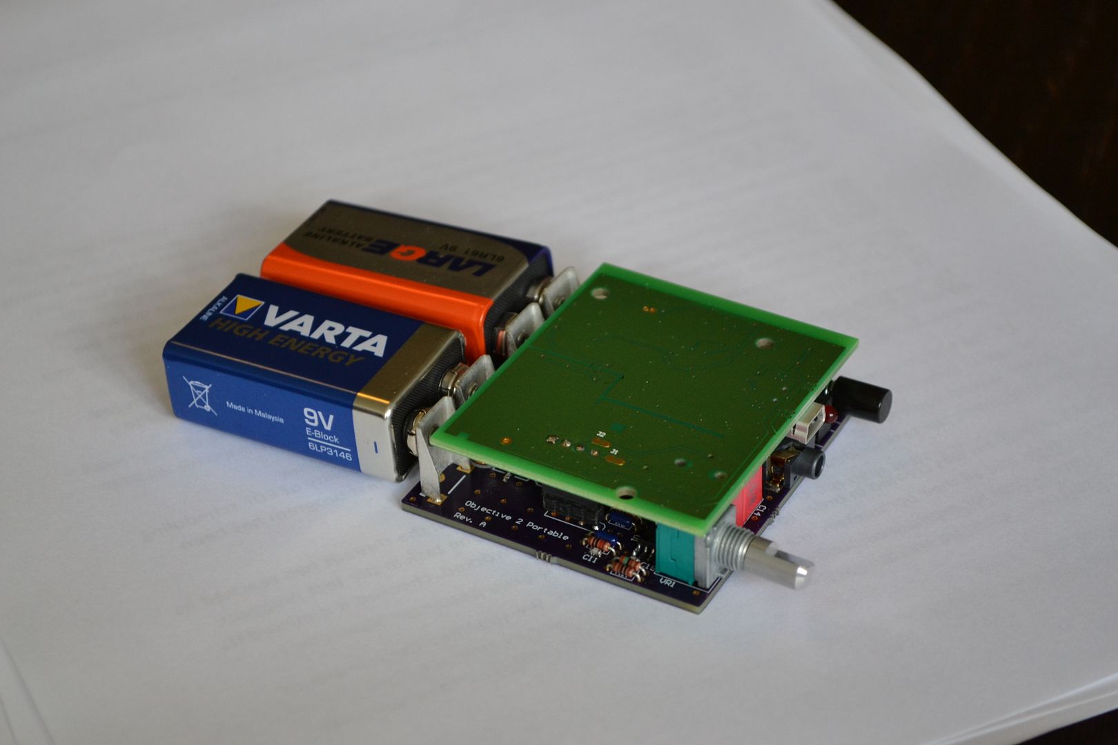

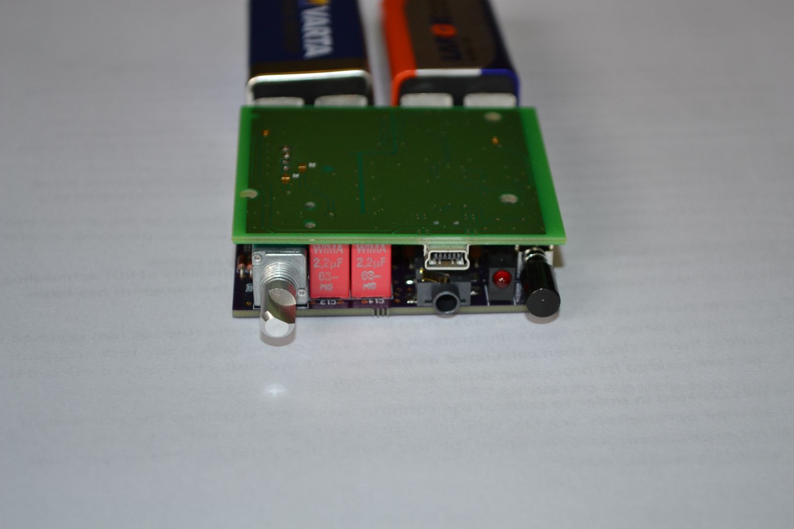

Tänkte lägga upp lite bilder på mitt nuvarande lilla projekt, en portabel variant av Objective 2 och ODAC.
Det jag har gjort är en egen variant på Objective 2 där jag tagit bort allt "onödigt" så som AC strömförsörjning och gain switch. Sedan har jag bytt ut komponenter mot mindre varianter och designat PCBn för att matcha ODACen i storlek. Har precis fått den att fungera men inte gjort några kvalitetstester för att kontrollera om den presterar som en vanlig O2 + ODAC. Största utmaningen nu är att hitta ett case som gör att den går att ha i fickan.
En rolig detalj är hur man får ODACen att fungera med en Android telefon. I vanliga fall vill den inte fungera då den drar ca 20mA och pga mjukvarubegränsningar tillåts bara enheter som drar ca 8mA (olika för olika telefoner). Men denna begränsning går ibland att komma runt genom att koppla via en USB-hub. Telefonen får då reda på att USB-hubben drar ca 0.5mA och det är inga problem så strömmatningen hålls igång. Förbrukningen från enheterna på andra sidan hubben bryr sig telefonen inte om då.

Imponerande bygge!
