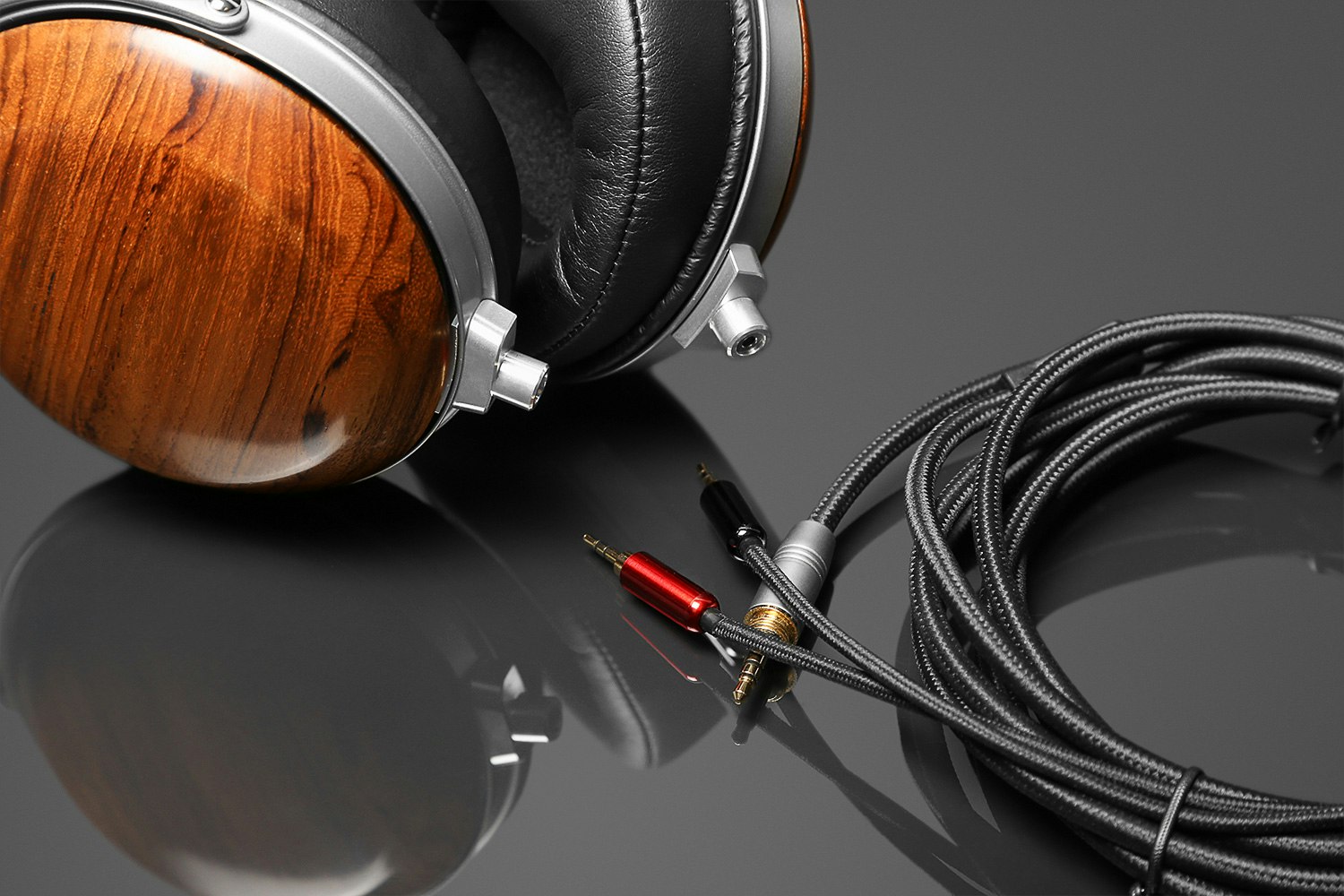

Här är en annan woodie du kan hålla utkik på. De har blivit relativt "billiga" gick för 10000 SEK när de begav sig https://www.amazon.com/JVC-Victor-Headphones-HP-DX1000-Japane...

De är väl basmonstet?

Näeh något basmonster vad nu de är är de väl inte direkt. Hör inte till kategorin av boomande hörlurar iaf
