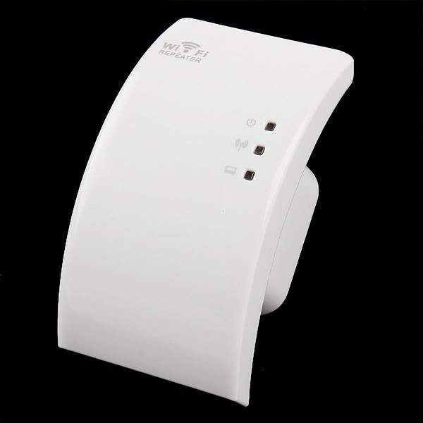

Grejjen är att nu har jag köpt ytterligare en repeater av ett annat märke som har 192.168.10.1... dvs 10 istället för 1 i ip-adressen. Detta innebär att de inte ligger i samma segment. Utan att ändra något hittar den inte mitt nätverk alls (däremot en helvetes massa andra så det är nog en bra repeater). Vad kan va fel? Den kom bara med en "Quick installation guide" men eftersom den inte hittar mitt nätverk funkar inte denna.... Pallar du hjälpa mig igen?
Edit; Maskinen heter CM3
http://www.ebay.com/itm/WLAN-300M-Wireless-Wifi-Repeater-802-...

Ok, klarnade lite, ansluter du med kabel till den där "pluggen" när du ska konfa den ? för det är väl den här ?
Det var dessutom en lustig marknadsföring, de skriver i bilden att den ska klara 802.11a men den har bara 2,4 Ghz radio, så de verkar inte så där jättenoga att kolla sina fakta.
Har du nån länk till en manual för den?
http://i1106.photobucket.com/albums/h371/gowoops/Computer%20A...
Den är det. Ingen manual. Bara en quick installation guide. Med kabel ja.
