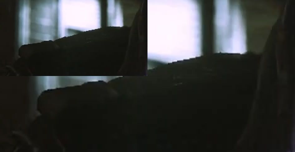

Är du är ärlig när du inte ser några jaggies? Anledningen till att jag trodde det var FXAA är just för att resultatet normalt brukar se ut så, dvs misslyckas på delar av bilden och tillåmed förvränga bilden. Det kan omöjligen vara MSAA som används i videon (även om det är 3x580), om den inte är satt på 2xAA. Linjen är knappt utjämnad alls och redan på 2xAA bör man se interpolerade pixlar och på 4xAA bör linjen börja bli jämn. Mina 4890 gör bättre jobb om nu MSAA var fungerande i videon. Jämförelsebilden med slidern ser också ut att vara helt fel, 4xMSAA ser nästan identiskt ut med ingen AA och de flesta vet ju faktiskt att det ska vara en rätt stor skillnad, speciellt om man zoomar in då det ska finnas tydliga tecken som indikerar på detta.
Här är ett exempel (av många), original samt uppförstorat så du ser vad jag menar (det som påstås vara MSAA?):
http://i1233.photobucket.com/albums/ff398/DaltonSleeper/msaa_...
Det står MSAA i beskrivningen, dessutom brukar kvalitén sänkas när man spelar in och lägger upp på youtube.
Och nej jag la inte märke till några jaggies när jag tittade igenom videon lite snabbt, skulle jag göra det igen och titta riktigt noga skulle jag säkert hitta ett gäng.
