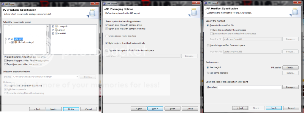

Här är alla steg efter jag valt jar-file. I main class har jag valt "safe". Nu har jag kommit lite längre men programmet vill inte starta det bara laddar. Får alltså inte upp någon ruta utan den belastar bara CPU:n
Om du kör den via kommadoprompten med "java -jar Filnamnet.jar" då?
Sen är det Export -> Runnable JAR file och inte JAR file du bör välja Då ska man få välja bland de launch configs man tidigare använt i Eclipse
