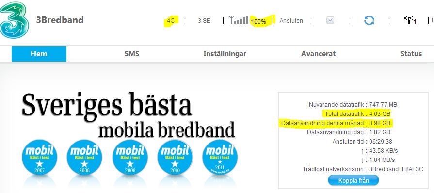

Min ZTE MF28G kom med simkortet insatt och färdigtestat. Bara att koppla till 230 volt och köra 4G. Ser numera Tre som ett föredöme kontra Telenor där folk har vissa problem med aktivering och dylikt. Det enda jag kan klaga på är att farten är ungefär samma som från annan mast som bara har 3G. Förutom då upp-tiden vilken är 4 X högre.
Mycket bra att signalstyrkan uppdateras i realtid i Webbgränssnittet vilket gjorde min på-taket-antenn-installation mycket enkel. Anslör telefonen till routerns webUI och vred tills jag fick 100%. Gillar också att man i realtid kan se sin hastighet samt förbrukning. Laddat upp en bild när jag tar ner en laglig torrent. 1.8 MB = 14 Mbit/s ner är rätt bra utan VPN i ett 3G-nät.
