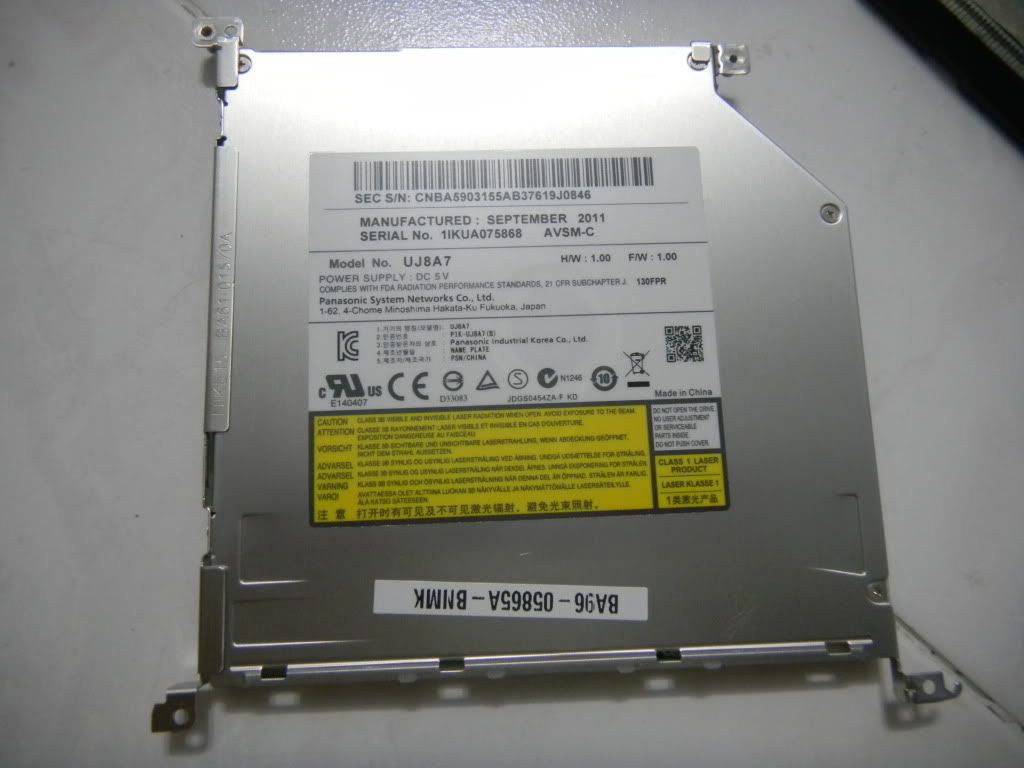

EN VIKTIG sak du måste göra först är att plocka isär datorn och ta ur dvd spelaren. Mäta tjockleken på denna så att du köper rätt caddy.
Det finns 12,5mm och 9,5mm.
Det är svårt att avgöra på din dator eftersom den har en slot in, man ser inte själva enheten genom att bara titta på hålet på chassit.
Hmm, låter klart besvärligt att behöva dela burken för att få loss dvden. Är du säker på att detta behövs? Normalt sett så brukar ju optiska enheter sitta fast med en enda låsskruv som enkelt lossas undertill på burken.
Skrivet av Pax Vobiscum:
Jag är ganska säker på att du inte får ut dvd enheten genom slot-in hålet! Du måste helt enkelt ta isär datorn.
Hade det varit ett vanligt chassi med en vanlig dvd enhet hade det som du nämner gått att lossa en skruv innanför chassit och sedan enkelt föra ut enheten.
Så här ser det ut efter att man har tagit bort panelen under datorn: (bry dig inte om pilen på bilden, det angår inte detta)
Det ser ut i alla fall på bilden som att enheten sitter fast med fyra skruv i varje hörna:
Fler bilder: http://s1225.photobucket.com/albums/ee399/yknyong1/Samsung%20...
Skrivet av R00t:
http://i1225.photobucket.com/albums/ee399/yknyong1/Samsung%20...
Japp, helt rätt. Man får väl därmed med visst fog anse att burken "hör hemma" i kategorin "designmissar"....
