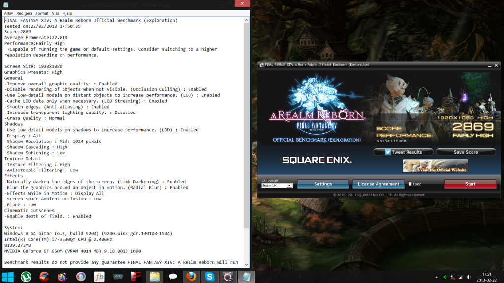

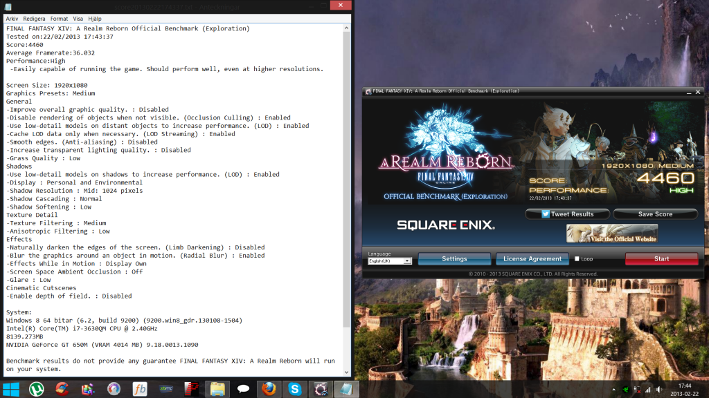

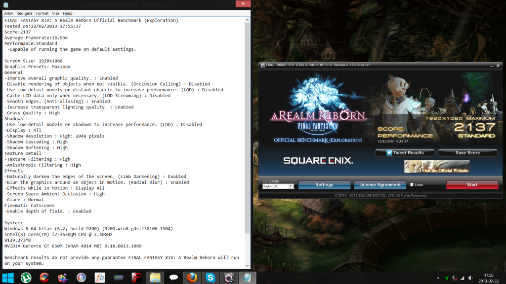

Skrivet av bonji:
någon med en y500 som kan köra detta benchmark: http://na.finalfantasyxiv.com/benchmark/ ?
i 1080p och med låg,medel,high,max o posta resultat här?
tack på förhand.
OBS: SLI fungerade inte, så det är bara 1 grafikkort som arbetade under denna benchmark. Low som preset fanns inte, Medium var det lägsta.
Medium 1080p - 4460 poäng
High 1080p - 2869 poäng
High 1080p - 2137 poäng

Skrivet av Nirneath:
Tack. Synd inte sli fungera
