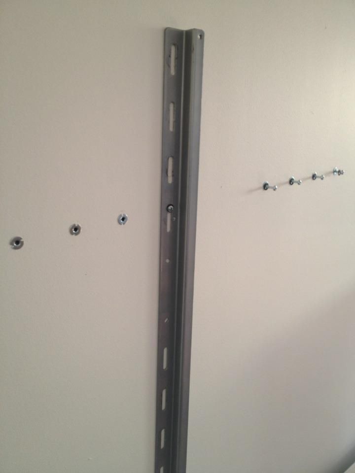

Gipsexpander/molly. Sådant jag satt min tv med på bilden. Håller uppe många kilo.
http://www.byggmax.com/se-sv/byggvaror/isolering-gips-skivor/...

Expanderplugg som du fäster i gipsskivor. Rekommenderar att du skaffar ett riktigt molly-verktyg om du ska använda sådana, kostar inte många tior och det blir ordentligt gjort, dvs. en sån här

Exempel på Molly före och efter montering (baksidan av väggen)
