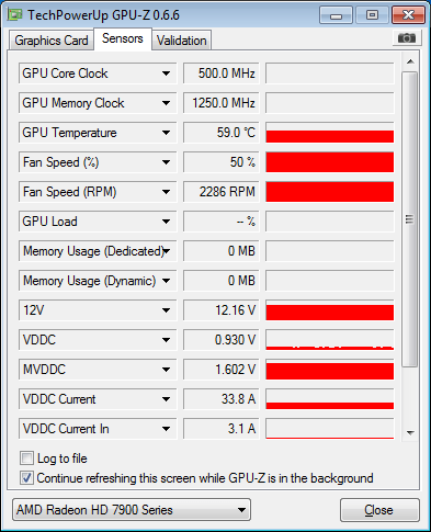

Trodde det hade löst sig efter att jag ominstallerat drivrutiner men ack så fel jag hade det räckte med att jag tittade på ett youtubeklipp för att mitt main kort skulle öka i temperatur och fläkten spinna upp något fruktansvärt.
Vilket tillslut fick mig att ominstallera windows i hopp om att det på ett magiskt sätt skulle hjälpa...
Alltså ny win installation mao inga drivrutiner som bör krocka, crossfire är disabled har inga applikationer öppna(dock extended desktop på fast tv'n är av)men ändå så ligger gpu på 60C och fläkten går i över 2000 var per min skall nämna att kortet är oklockat dessutom. Sen skall jag tillägga att chassit är "cleant" inget ormbo av kablar, utan allt är draget på baksidan samt att jag precis monterade en till fläkt vars jobb är att suga ut varmluften.
Kommer inte orka med oljudet fläktarna för länge till.
Vad tror Swclockers intelligentian har jag fått ett måndags ex eller skall det vara så här?
Mvh//Scribbler i hopp om att få lite moraliskt stöd.

Skrivet av Scribbler:
Uhttp://gpuz.techpowerup.com/12/12/01/838.png
de ska vara så, kylarna på dina kort är inte gjorda för crossfire :/

Skrivet av Oliver91:
Bör jag byta ut dem till referenskort om jag skall köra crossfire?
