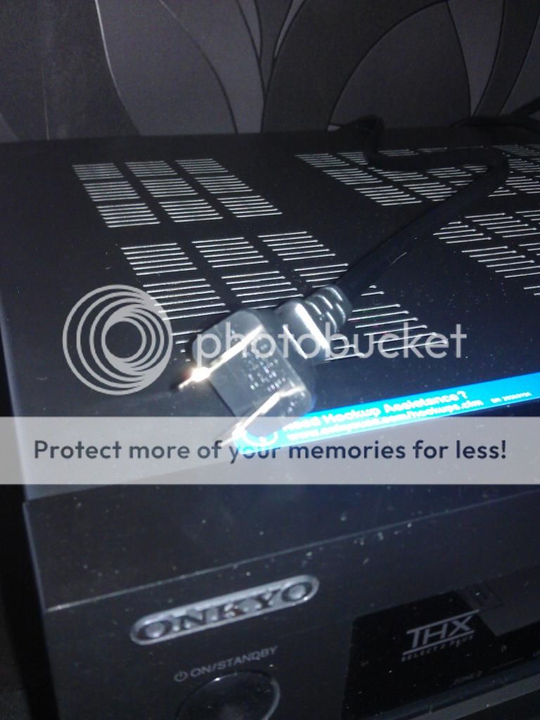

Jag har inte den tredje kontakt-(pluppen!?) ut där utan bara två!

Här är iaf en bild på kontakten för att reda upp den biten Bilden invärtes kommer imorgon om jag bestämmer mig för att öppna den!
