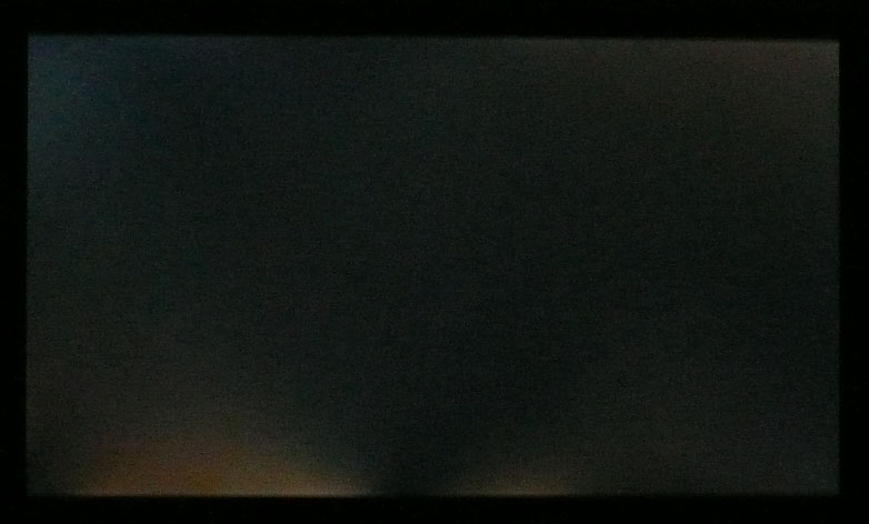

Det man kan göra är att fota skärmen när den visar svart, i ett mörkt rum givetvis, för att på så vis jämföra med andra personer och få en hyfsat uppfattning om hur mycket BLB man själv har.
Jag syftade på att det inte finns en maskin eller ett program (som jag känner till) som kan ge dig en siffra eller ett värde, rent konkret, som säger hur illa det är. Dessutom är det svårt att jämföra bara genom bilder, eftersom bilden i sig kan skilja mellan någon annans bild, beroende på kamera, inställningar och rummet bilden är tagen i.
Jag menar att det är subjektivt eftersom man ser folk skriva att saker är "mycket" eller "lite", men det är bara deras egna åsikter. Jag tittar snarare på vad massorna säger (om de flesta säger att skärmen är okej så är den nog okej för mina krav, eftersom jag inte är super-kräsen), och jämför med professionella recensioner.
Det har du helt rätt i! Dessutom spelar det väldigt stor roll att bilden är tagen rakt framifrån skärmen. Så fort man börjar komma i någon slags vinkel så ser det väldigt annorlunda ut.
EDIT: Exempelvis:
