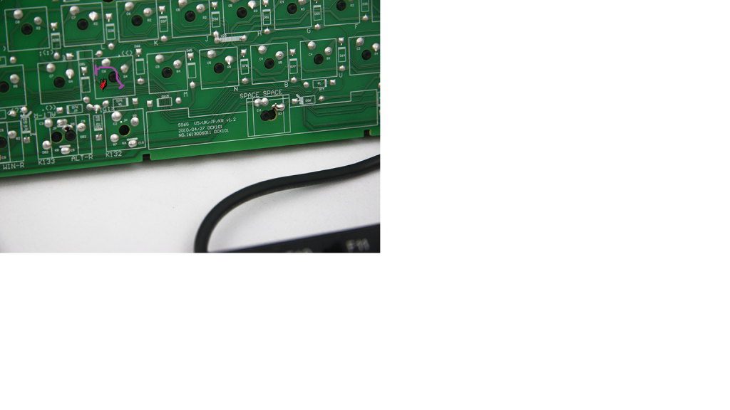

jag hänger inte riktigt med i hur du gör och hu dom gör men det du ska göra på baksidan av kretskortet är att hitta vart det är trasig och sen löd en kabel över den/dom trasiga punkterna. är det trasigt just vid en brytare ska du från kretskortet löda en kabel till brytarens lödpunkt,
men mest troligt är det mitt på nån krets det är trasigt (se min fina paintbild om hur du ska göra )
http://i1353.photobucket.com/albums/q670/fax110/typ_zps7b4008...
om den svarta pricen är där det är trasigt ska du löda en kabel från ena sidan det är av på till den andra
förstår inte riktigt det där med plasthölje men posta några bilder så är vi nog med snart

Skrivet av fax110:
Kretskortet är trasig på väldigt många ställen. Så är simplare att löda "nya banor" men sladd. En så länge har jag lött dig 5 sladdar för att fixa 8 knappar. Vet inte rickigt häller hur man lagar en bana. Kretskortet är så fuktskadat så det har flagnat. Så du menar jag ska skrapa en bana för att sedan löda dit en sladd ? Har kollat och det jag kan se att på undersidan ser inga banor trasig ut men på översidan vet jag inte. Pallar inte löda bort varenda brytare för att ta bort plåten .

Skrivet av gudbrandsen:
Nej du ska inte skrapa på banorna, leta i stället fram en punkt på banan (tex en annan ansluten brytare) och löd där.
Skrivet av Jory89:
Just nu löder jag från brytare till brytare och det funkar fin fint ^^ Satte en en sladd mellan F4 och >< och nu funkar hela övre raden

Skrivet av huttala:
Du har inga bilder på hur du löste det? Skulle vara kul att se hur PCBn såg ut före du början också, så man får se skadan som var.
Gött att det löste sig så enkelt iaf!
la upp ett galler, vet att detta kommer nå botten i betyg men orka inte imageshack
http://www.sweclockers.com/galleri/10900-lag-fuktskadat-mk-80
Tryck på Citera om du vill ha svar.

Tangentbordskonnässör
Läste din kommentar när du bytte dina dioder på ditt tangentbord att du tyckte 3mm var i största laget. Så vad tycker du om domhär ?
Bör fungera bra.
Det du ska tänka på är att alla dioder tillsammans inte får dra mer än 5watt (har jag för mig) då det är begränsningar när det gäller strömstyrka i USB porten.
