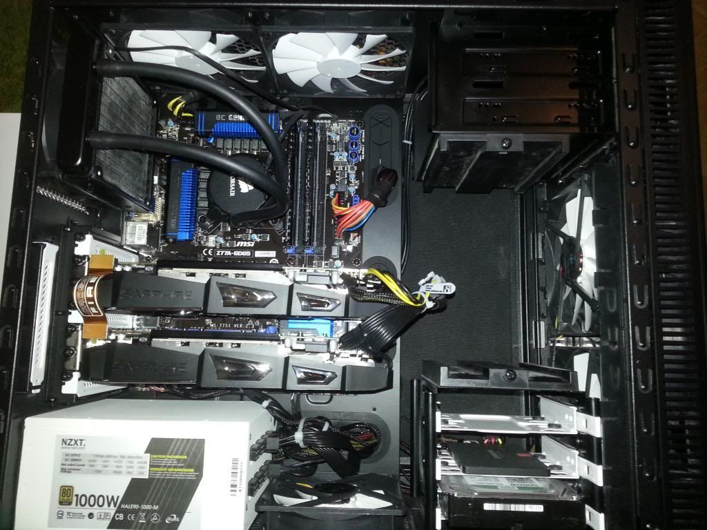

Jag har nyligen införskaffat ett andra 7970 vapor-x och kör det i cf med ett likadant med eyefinity på 3 skärmar i 5760x1080 och får utan problem 80c på det översta kortet i load (80-100%), finns det nån lösning på det annat än vattenkylning? Har ett FD Define R4 chassi med 2 fläktar fram in, 2 i toppen ut, en bak ut och en i botten in samt en i sidan ut!
Ser ut såhär:
Fractal Design R4/Intel I7 3770K/ Sapphire 7970 Vapor-x Crossfire/ MSI Z77A-GD65/ Corsair Vengeance 8gb/Nzxt 1000w psu/Samsung 256gb ssd/WD 500gb hdd/ Corsair Hydro H55/

ändra så att det är en fläkt i sidan som trycker in.

Ah ok vända på den då, tack ska prova det och se vad som händer.
Det gjorde susen tog bort en 6c vid full load har dock inte gjort nån längre test men initialt ser det mycket bättre ut iallafall
