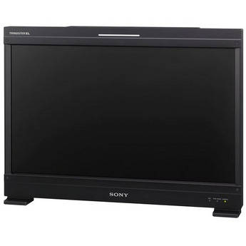

Sony OLED TRIMASTER LE (något att ha?)
Avstängd
Sony OLED TRIMASTER LE (något att ha?)
fick just veta om en skärm som troligen slår crt trinitron SONY själva jämförde den med en crt i svärta samt jämförde med lcd och plasma slog allt
problemet är att den billigaste modellen (i ok storlek 25 tum) går på 40 000.kr så inget man har råd för men jag undrar är detta något att ha som en värdig ersättare av crt trinitron?
TRIMASTER LE låter som uppföljaren till trinitron finns tillochmed i kanten exakt som med trinitron bara det får mig att vilja ha den så mycket
http://pro.sony.com/bbsc/ssr/cat-monitors/cat-oledmonitors/pr...
är detta verkligen en värdig ersättare till trinitron crt? på alla sätt och vis? är den för spel och annat jag vet ingenting om den vet bara att jag vill ha den
tycker faktiskt den är riktigt snygg
Jag skulle tro att den säkert är kapabel till fantastiska saker.
Men OLED lider av inbränningar värre än Plasma just nu va ja förstått det, samt kass livslängd.
Så inget ja skulle ta och satsa på just nu.
Avstängd
Skrivet av Zero Walker:
Jag skulle tro att den säkert är kapabel till fantastiska saker.
Men OLED lider av inbränningar värre än Plasma just nu va ja förstått det, samt kass livslängd.
Så inget ja skulle ta och satsa på just nu.
från vad jag kan se så håller den i 3 år om den körs konstant
är skärmen till vanligt användande till exempel spel?
är väldigt intresserad av detta
3 år, det är rätt normalt känns det som då, trodde OLED låg värre till.
Men läste lite smått, verkar som att den lider av att försämra bilden över tid och liknande, och att mörka detaljer trycks ner i svärtan och försvinner.
Kan inte säga något själva om det dock.
Från va ja förstår är det en professionell skärm, och då skulle ja knappast tro att den är menad att använda för spel och liknande.
Det betyder dock inte att det inte alls går, eller skulle fungera dåligt.
Men den är special anpassad för annat, och det går nog en stor del av priset till.
Tex har den HDMI och Composite va ja såg, och det säger ju sitt, är inte någon dataskärm som har composite.
TV däremot sure, men då skulle Scart Comspoite och Component vara mer vanligt, inte endast HDMI och Composite.
Entusiast
Skrivet av Zero Walker:
Men OLED lider av inbränningar värre än Plasma just nu va ja förstått det, samt kass livslängd.
Så inget ja skulle ta och satsa på just nu.
Stämmer rätt bra.
Har en bärbar (Asus G1s) med en liten OLED-display på 128x32 pixlar. När dess drivrutiner inte är laddade, så visas bara en enkel "ASUS" logotyp. Displayen har logotypen inbrännd och går inte att få bort. Syns rätt bra att det finns en skugga av logotypen när man visar annan grafik på displayen.
Bästa programmen till Linux - v2.0
Linux-guide: Val av grafisk miljö. (Att välja distribution).
Everyone should have a SGoC in their systems (SGoC: SysGhost on a Chip)
Avstängd
Skrivet av SysGhost:
Stämmer rätt bra.
Har en bärbar (Asus G1s) med en liten OLED-display på 128x32 pixlar. När dess drivrutiner inte är laddade, så visas bara en enkel "ASUS" logotyp. Displayen har logotypen inbrännd och går inte att få bort. Syns rätt bra att det finns en skugga av logotypen när man visar annan grafik på displayen.
jaha så jag får fortsätta med crt då
fortfarande inget som kan ersätta crt
jag var så glad att jag äntligen ÄNTLIGEN kan köpa plattskärm
men då ska den vara överlägsen crt i allt utan inbränningar
nåja väntadet fortsätter
Entusiast
Skrivet av zzcool:
jaha så jag får fortsätta med crt då
fortfarande inget som kan ersätta crt
jag var så glad att jag äntligen ÄNTLIGEN kan köpa plattskärm
men då ska den vara överlägsen crt i allt utan inbränningar
nåja väntadet fortsätter
Ja. Hur extremt petig med svärtan är du? För det är i princip det enda en bra LCD-skärm ligger efter med. För den delen inte dålig. Bara en aningen sämre (och en CRT har inte någon perfekt svärta den heller)
Bästa programmen till Linux - v2.0
Linux-guide: Val av grafisk miljö. (Att välja distribution).
Everyone should have a SGoC in their systems (SGoC: SysGhost on a Chip)
Avstängd
Skrivet av SysGhost:
Ja. Hur extremt petig med svärtan är du? För det är i princip det enda en bra LCD-skärm ligger efter med. För den delen inte dålig. Bara en aningen sämre (och en CRT har inte någon perfekt svärta den heller)
det är inte svärtan det är ALLT jag hatar med en led skärm färgerna är helt fel och känns falska
om man vill ha spel prestanda så fårman välja riktigt billiga tn paneler
enda acceptabla plattskärmen kostar nära 10 000.kr och då inte är perfekt för spel
sen behöver det inte vara perfekt svärta men det ska vara en perfekt jämn svart alltså svart och ingen annan färg
svärta på crt skärmar är inte perfekt man kan tillexempel se att den lyser på natten men den är SVART och har ingen annan färg i det till skillnad från plattskärmar
visa mig en plattskärm som har en perfekt jämn svart och fungerar perfekt till spel med absolut 0 input lag och inte har en konstig känsla av överljus
Skulle säga att LCD ligger efter i ghosting också, då CRT inte äns har det.
Men det som är överlägset är ju att LCD visar en statisk bild, till skillnad från CRT som måste fladdra med sin ljusstråle.
Avstängd
Skrivet av Zero Walker:
Skulle säga att LCD ligger efter i ghosting också, då CRT inte äns har det.
Men det som är överlägset är ju att LCD visar en statisk bild, till skillnad från CRT som måste fladdra med sin ljusstråle.
har inte känt någon rörelse eller flimmer i bilder när den står stilla
ny bild på den
och ja trimaster ersätter trinitron
Citat:
TRIMASTER EL, the continuity to TRINITRON
The new TRIMASTER EL™ OLED technology has built its foundation on the continuity of the TRINITRON™ CRT by improving the performance of the picture quality further, even exceeding the CRT. Sony has been excelling in developing professional monitors for more than four decades and has brought the TRIMASTER EL™ technology to a level never achieved in the flat panel industry.
Var lite lättsam med ordvalen;P
Menade att en LCD kan visa en bild statiskt, det står helt totalt stilla.
En CRT kan inte det, den måste ju repetera allting med sin stråle.
Men det betyder inte att bilden rör sig, den visar ju samma material flera gånger om hela tiden, så man uppfattar det som en stilla bild, vilket är poängen med CRT, den rör sig snabbare än ögat uppfattar, så man ser det som en bild/video.
Men är inte direkt nackdel, men aa, är det "övertaget" lcd har, att den kan visa statisk bild, och CRT kan inte, iaf om man utgår efter tekniska förutsättningar.
Inressant att den ersätter Trinitron, inte för att ja själv har erfarenhet av den, men utifrån va alla säger ska det vara värstingens värsting i CRT sektorn.
Lite fundersamt över att det är en proffs skärm dock, är Trinitron också det?
Alltså avsett för proffsigt arbetsbruk och inte, surfa runt och spela bruk?
Finns väl ingen teknik i dagsläget som kan ersätta den variabla upplösningen från CRT?
Allt har fast punktstorlek, och vill man köra annan upplösning än avsedd blir det skalning med mer eller mindre utsmetad bild.
Vägra fx 3of4 Pi 1M 1.84 s Memory remapping
Minnen har ingen egen hastighet. Märkningen anger bara vilken hastighet minnena uppges klara
Avstängd
Skrivet av Hardware guy:
Finns väl ingen teknik i dagsläget som kan ersätta den variabla upplösningen från CRT?
Allt har fast punktstorlek, och vill man köra annan upplösning än avsedd blir det skalning med mer eller mindre utsmetad bild.
upplösning tror jag inte är det viktigaste för mig klarar mig nog med en fast upplösning lite mindre flexibilitet men klarar mig nog
Har väl sina för och nackdelar, en CRT kan väl inte använda exakt all yta perfekt tack vare att den har den inte har något exakt värde.
LCD däremot har det, så du kan utnyttja den till fullo på rätt upplösning.
Det är en vanlig studio-monitor, visst ser de rätt feta ut men kör du inte SDI så har du ingen nytta av dessa. Detta är ingen referensmonitor och är en ersättare för bildrör inom broadcast. Det var länge sedan CRT var det bästa du kunde köpa. OLED-varianterna är några år gamla också.
Avstängd
Skrivet av Petterk:
Det är en vanlig studio-monitor, visst ser de rätt feta ut men kör du inte SDI så har du ingen nytta av dessa. Detta är ingen referensmonitor och är en ersättare för bildrör inom broadcast. Det var länge sedan CRT var det bästa du kunde köpa. OLED-varianterna är några år gamla också.
förklara gärna vad du menar med länge sedan?
Skrivet av zzcool:
förklara gärna vad du menar med länge sedan?
Tiotal år nu. Modellerna du pratar om är ett par år gamla och från 2011 i dagsläget. Innan dess så vände du dig inte till CRT heller. Fanns bra IPS 10-bit LCD-paneler innan dessa modeller från Sony. Drygt 10 år sedan CRT lämnades här, även när det gäller professionell (ny) hårdvara.
Avstängd
Skrivet av Petterk:
Tiotal år nu. Modellerna du pratar om är ett par år gamla och från 2011 i dagsläget. Innan dess så vände du dig inte till CRT heller. Fanns bra IPS 10-bit LCD-paneler innan dessa modeller från Sony. Drygt 10 år sedan CRT lämnades här, även när det gäller professionell (ny) hårdvara.
visa mig en platt skärm som inte har någon input lag lika bra färger som en crt lika bra eller bättre svärtan än en crt
Skrivet av Petterk:
Tiotal år nu. Modellerna du pratar om är ett par år gamla och från 2011 i dagsläget. Innan dess så vände du dig inte till CRT heller. Fanns bra IPS 10-bit LCD-paneler innan dessa modeller från Sony. Drygt 10 år sedan CRT lämnades här, även när det gäller professionell (ny) hårdvara.
Så en LCD från 2003 eller tidigare är "bättre" än en CRT...? Du får nog förtydliga lite... Möjligt att du kan hitta någon enstaka parameter där de tidigare LCD:erna var bättre än en CRT, men med tanke på att majoriteten av LCD:er som säljs idag inte når upp till CRT-nivån på flera områden får du nog som sagt var förtydliga dig lite.
Edit: Med ett någorlunda rimligt pris (i förhållande till vad CRT:erna kostade).
Skrivet av Yrch:
Så en LCD från 2003 eller tidigare är "bättre" än en CRT...? Du får nog förtydliga lite... Möjligt att du kan hitta någon enstaka parameter där de tidigare LCD:erna var bättre än en CRT, men med tanke på att majoriteten av LCD:er som säljs idag inte når upp till CRT-nivån på flera områden får du nog som sagt var förtydliga dig lite.
En Sony Trimaster från 2006 är inte dålig, vill du argumentera mot fantasier får du göra det någon annan stans. CRT är redan ersatt och OLED hjälper inte i säg. WOLED kanske når närmare. Det var broadcast/professionella monitorer det handlade om här.
Skrivet av Petterk:
En Sony Trimaster från 2006 är inte dålig, vill du argumentera mot fantasier får du göra det någon annan stans. CRT är redan ersatt och OLED hjälper inte i säg. WOLED kanske når närmare. Det var broadcast/professionella monitorer det handlade om här.
Förstår fortfarande inte vad du menar. Att CRT:er är "ersatta" är ju sant, men frågan är om den teknik som ersatte de egentligen tillförde så mycket annat än en tunnare profil på skärmen.
Tror du säkerligen kan arbeta med mer precision med en LCD skärm i topklass i dagsläget än en CRT.
Du får tänka att det är svårt att sitta och arbeta på liten skala med saker och ting på en CRT, det är ju liksom ett bildrör som sprutar skärmer, och det har sina nackdelar. En LCD visar ett identiskt foto (på topklass skärmar) vilket helt klart har fördelar.
Sen har LCD såklart svärta som är som den är, samt inputlag och liknande, men tror inte inputlag och sånt påverkar mycket i studio sammanhang, däremot för konsumenter vill man inte ha det. Ghosting är ju också något som tillkommer, men det får man ta med en nypa salt. Antingen får du ghosting, eller blinkningar i princip. Det finns inte bästa av båda världar än så länge, men det kommer:)
De är enklare att kalibrera och de är billigare, vilket betyder att du kan stoppa in mycket specialfunktioner i broadcast/studio-monitorer. Kan du inte kalibrera är det inget värt. Pixelmappat istället för att trixa med over/underscan är säkert guld värt. I dagsläget har du också 4k-monitorer för att köra online, grading etc på biofilm. Dit nådde aldrig CRT-skärmarna. Bioprojektorerna är DLP för den delen.
Riktigt intressant tråd måste jag säga
Mobo: Asus sabertooth Z77 CPU:3770K RAM:Kingston HyperX Genesis 16gb 1600mhz GFX: gigabyte GTX 580 3gb HDD:1xWD green2TB 1xWD black 1TB SSD 1x INTELv2 1x Random Kingston
Entusiast
Angående input lag. (Svenska: signalfördröjning)
För strömmande media är detta inget problem. För att få ner priserna på de större skärmarna tänka som "TV-apparater" för strömmande icke interaktivt media, så är det en utmärkt lösning att använda en enklare signalprocessor, även om signalfördröjningen är relativt stor. Det märks helt enkelt inte. Man fördröjer bara ljudsignalen med en motsvarande tid, så synkar det.
Skärmar för interaktiv hantering (datorskärm alltså) måste ha en relativt snabb signalprocessor för att signalfördröjningen skall vara minimal. Det är dyrare lösningar det handlar om, men eftersom datorskärmar inte når större storlekar, så kan man alltså kompromissa på priset för att få en bättre signalhantering.
Observera att "noll signalfördröjning" inte existerar. Signalen, vare sig den är digital eller analog, måste hanteras av en processor i skärmen innan den kan visas på själva panelen. Det handlar om hur snabb den här signalprocessorn är (Och därmed hur dyrt det blir) Tyvärr tillkommer en extra fördröjning när HDCP kommer in i bilden, då signalprocessorn även måste avkryptera signalen. (Tack för den medialobbyn)
Så vill TS ha det allra bästa av det bästa, (Stor skärmytan, perfekt svärta, perfekta färger, låg signalfördröjning) så får denne räkna med att punga ut en rejäl hög med pengar, om man ens kan hitta den här typen av superskärm.
Alternativen är:
  • Stanna kvar i stenåldern och köra på sin CRT ett bra tag till. HD-upplösningar är nog att glömma på en åldersdigen CRT.
  • Kompromissa lite på svärtan, och köra på en bra LCD av lämplig sort, men räkna med att punga ut en rejäl slant om signalfördröjningen skall vara liten på en större skärmyta. Dagens LCD-skärmar har faktiskt en relativt bra svärta. Vi lever inte i 90-talet, där detta var ett problem. (2013. LCD-tekniken har kommit långt)
  • Punga ut en rejäl hög med pengar, och skaffa det allra bästa som marknaden kan klämma fram. Tror man får räkna i sexsiffriga belopp.
  • Fundera på en projektor. Nackdelen är att rummet måste mörkläggas för att få en bra upplevelse. Bra projektorer kan bli rätt dyra, men ger extrem skärmyta, låg signalfördröjning, bra upplösning (HD) och bildåtergivning till ett bra pris.
Bästa programmen till Linux - v2.0
Linux-guide: Val av grafisk miljö. (Att välja distribution).
Everyone should have a SGoC in their systems (SGoC: SysGhost on a Chip)
Då det handlade om proffskärmar är det egentligen bara 3G/HD-SDI vad det gäller signal som gäller, eller DVI/HDMI/DP utan HDCP. Det hela beror ju på utrustning och behov. Talar vi proffsmonitorer så är det 10-12bit färghantering på en 10-bit LCD-panel. Talar vi hobby så kan du få en 10-bit skärm för 5k numera. CRT har inte en chans bland proffsen. Och så länge det ser bra ut på bioduken så är de nöjda. Ganska omöjligt att få det se bra ut på tv-skärmar med någon kanal som komprimerar sönder det, och någon tv med massor video-processing som förstör bilden, sen är de inte kalibrerade för fem öre och är inte ljusmässigt i några bra förhållanden.
Avstängd
Skrivet av SysGhost:
Angående input lag. (Svenska: signalfördröjning)
För strömmande media är detta inget problem. För att få ner priserna på de större skärmarna tänka som "TV-apparater" för strömmande icke interaktivt media, så är det en utmärkt lösning att använda en enklare signalprocessor, även om signalfördröjningen är relativt stor. Det märks helt enkelt inte. Man fördröjer bara ljudsignalen med en motsvarande tid, så synkar det.
Skärmar för interaktiv hantering (datorskärm alltså) måste ha en relativt snabb signalprocessor för att signalfördröjningen skall vara minimal. Det är dyrare lösningar det handlar om, men eftersom datorskärmar inte når större storlekar, så kan man alltså kompromissa på priset för att få en bättre signalhantering.
Observera att "noll signalfördröjning" inte existerar. Signalen, vare sig den är digital eller analog, måste hanteras av en processor i skärmen innan den kan visas på själva panelen. Det handlar om hur snabb den här signalprocessorn är (Och därmed hur dyrt det blir) Tyvärr tillkommer en extra fördröjning när HDCP kommer in i bilden, då signalprocessorn även måste avkryptera signalen. (Tack för den medialobbyn)
Så vill TS ha det allra bästa av det bästa, (Stor skärmytan, perfekt svärta, perfekta färger, låg signalfördröjning) så får denne räkna med att punga ut en rejäl hög med pengar, om man ens kan hitta den här typen av superskärm.
Alternativen är:
  • Stanna kvar i stenåldern och köra på sin CRT ett bra tag till. HD-upplösningar är nog att glömma på en åldersdigen CRT.
  • Kompromissa lite på svärtan, och köra på en bra LCD av lämplig sort, men räkna med att punga ut en rejäl slant om signalfördröjningen skall vara liten på en större skärmyta. Dagens LCD-skärmar har faktiskt en relativt bra svärta. Vi lever inte i 90-talet, där detta var ett problem. (2013. LCD-tekniken har kommit långt)
  • Punga ut en rejäl hög med pengar, och skaffa det allra bästa som marknaden kan klämma fram. Tror man får räkna i sexsiffriga belopp.
  • Fundera på en projektor. Nackdelen är att rummet måste mörkläggas för att få en bra upplevelse. Bra projektorer kan bli rätt dyra, men ger extrem skärmyta, låg signalfördröjning, bra upplösning (HD) och bildåtergivning till ett bra pris.
crt kan visa över full hd
1920 1200 tillexempel
kan också säga att en plattskärm oavsett vilken inte kommer nära en bra crt
det enda man får av en platt skärm är att den är platt och drar mindre ström samt aningen skarpare bild som endats märks i annat än filmer och spel
crt visar också mycket bättre färger
finns egentligen inget dåligt med en crt om man har en som fungerar enda anledningen att byta till platt är om man bryr sig mer om utseendet än bilden iåförsig tycker en fw900 ser bättre ut än en plastic plastig vinglande plattskärm
Skrivet av Petterk:
De är enklare att kalibrera och de är billigare, vilket betyder att du kan stoppa in mycket specialfunktioner i broadcast/studio-monitorer. Kan du inte kalibrera är det inget värt. Pixelmappat istället för att trixa med over/underscan är säkert guld värt. I dagsläget har du också 4k-monitorer för att köra online, grading etc på biofilm. Dit nådde aldrig CRT-skärmarna. Bioprojektorerna är DLP för den delen.
Tack för förtydligandet, då förstår jag vad du menar, och utifrån den kravspecifikationen du ställer upp (riktat mot användare inom broadcast/studio) håller jag också med dig om dina slutsatser. Mina kommentarer var mer riktade åt användandet hos privatpersoner (och framförallt för spel) där man ofta har andra krav. SysGhost slutsatser som mer verkar riktas mot just privatpersoners användande håller jag inte med om, men får svara lite mer utförligt senare ikväll.
Håller med zzcool om allt han säger! Om folk bara visste hur underlägsna deras äckliga plattskärmar är så skulle crt(<3) fortfarande tillverkas...
/ägare av sony fw900 och dell p1130
i3 540, hd5570, 4gb, 60gb ssd, ga-p55-usb3
Sony Fw900
razer salmosa
6gv2
