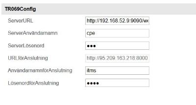

Jag har två mobila bredband kopplade till två olika routrar. Jag skulle vilja komma åt min NAS från alla datorer. Är det omöjligt?
Hade tänkt att koppla ihop routrarna genom switch-portarna. Tog inte med det på bilden för att det inte ska vara rörigt men router 2 är egentligen en switch kopplad till en router.
(Switchen är en DIR 855 med allt avstängt som NAT/DNS/QUOS mm och delar ut Intenet trådlöst från en Dovado 3GN.)
Nasen är kopplad till en router som jag vill gå vidare från och har dessa inställningar att välja på och som jag inte vet så mycket om.

Konstigt, det verkar fungera när jag gjorde som på bilden.
Router 2 ändrade jag till samma subnät och lade in samma DHCP adress-reservationer som på Router 1 (192.168.1.1 och 192.168.1.2)
Kopplar jag mig trådlöst till Router 1 kör jag genom det mobila bredbandet och kopplar jag mig till Router 2 får jag bredbandet därifrån. Jag kommer åt Nasen från alla datorer oavsett vilken router jag ansluter mig till.
Konstigt men funkar. Problemet löst.
