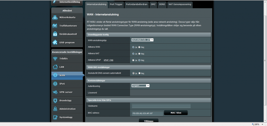

På WAN-sidan kan jag inte hitta något om dhcp på routern, på under wan fliken finns bara:
Wan-typ
DSN
DMZ
DDNS
NAT
Port Trigger
Portvidarebefodran
Jag kan nämna att det är samma problem med fler än bara en dator, det är alltså ingen dator via nätverket som kommer ut på internet via routern, inga mobiler eller "paddor" uppkopplade till wlan'et kommer ut :/

Det står tyvär inget om dhcp inne i WAN inställningarna om inte asus menar att Automatisk ip = DHCP, bara om man väljer Lan kategorin kommer det fram flikar med DHCP :/
Jag ringde asus support och comhem nu när jag kom hem och han på asus sa att jag skulle åka tillbaka och byta router då den troligen var deffekt. Det fanns inget jag eller han på asus kunde göra och comhem tittade på min uppkoppling och kunde se att jag hade en router inkopplad i modemet och att dom inte kunde hjälpa mig då problemet låg i antingen router eller dator.
Så det är väll det jag får göra?

http://i838.photobucket.com/albums/zz304/Swetox/Namnloumls.pn...
Ja byt den om de tror den är trasig.
(Att den tar ip automatiskt är att den använder dhcp på wanporten)
