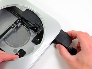

Mm detta är även ett problem. De borde klara av att göra nätagg som är ca 8x4x4cm stora kanske runt 150-250w så man slipper externa tegelstenen och får lite stabilitet som pico knappt har. Bara kolla på mac minis nätagg som är helt inbyggt:

Hehe har sjukt högre ljudkrav än så. Mitt mål är en dator som är helt passiv och stor som en mac mini som man kan spela hyffsat på.
