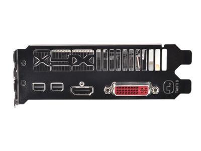

http://s3.pji.nu/product/back/800/1105738.jpg
mitt kort har två DVI :
Så jag kan alltså köra en minidp till dp kabel? Trodde att man behövde en aktiv adapter....

Skrivet av zikko:
mitt kort har två DVI : http://forumbilder.se/CF7J9/namnlos.png
Det fungerar som med USB och HDMI (som exempel). Det är samma signal i både mini och vanlig.
Mini Displayport till Displayport behöver ingen omvandling. Samma signal, olika kontakt.
