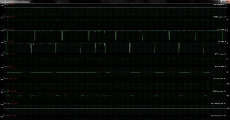

Jag foldar just nu på 2st GTX780. Jag har en liten grej som stör mig. Jag får drops med jämna mellanrum på båda korten.
Detta "fel" kan ses på bilden nedanför
jag har testat nvidias sex senaste drivrutiner

Alla med samma symptom. Jag kör endast på GPUerna. ingen CPU. Ska jag behöva testa ännu äldre drivisar? Hur har ni det som kör med 780?
Jag får rätt så fin PPD med dessa kort, Men det svider lite då jag vet att jag skulle kunna kräma ur lite till ur dom.
Jag har även kört med balkongdörren öppen för att utesluta värmeproblem.
Jag tänkte se om man kunde bli av med detta fel för jag ska snart kasta in ett 3e 780 i burken.
Har ni några tips å trix att ge mig. börjar bli otålig

Är det Heaven eller Valley du kör när detta händer?
kan tillägga att jag får samma sak med mitt 780 i Heaven/Valley, oftast då programmet byter "vinkel". Dock så är jag inte helt hundra om det är just jämna mellanrum för min del.

Tror att det har med klienten och vilket WU som körs, tror det är helt naturligt av klienten att göra det på detta sättet.
står säkert på extremeoverclocking eller på Folding@Home varför den gör så i detta skede.
Blir likadant med AMD kort på 8900 WU.

I mitt fall är det inte temprelaterat. har haft 16 grader där datorn står med GPUfläktarna på 100%
Och det spelar ingen roll vilka WUs jag kör.
Mina 680 betedde sig inte på detta sätt. dom kördes i 100% nonstop.
Mina 780 pendlar hela tiden mellan 94-97%.
Men jag verkar ju inte va ensam om detta "problem" i alla fall. Tänkte först att det va datorn som spökade. men så verkar ju inte fallet vara.
Jag har för mig att samma sak uppstod när jag brukade folda med mitt 7970. Jag har också för mig att jag hittade en logisk förklaring till det hela, dessvärre minns jag inte vad det kan tänkas ha varit. Så jag reserverar mig för att ha fel! Det lilla jag minns är att det hade med själva folding-klienten att göra, och att det helt enkelt skulle vara på det viset, men som sagt – jag är inte säker.
Har nu suttit å glott på mina progress-staplar. Jag får en dipp varannan procent som blir gjord.
Jag kan såklart leva med detta. bara det att nu vet jag om det och det gnager i skallen på mig

Får inte grepp om tidsskalan riktigt, hur många sekunder pågår dipparna ungefär?
Det är inte så att den skriver någon "renderings" buffert till disk eller något?
Hur kan syltkakor överleva i det vilda utan ögon?
Hos mig är en dipp mellan 5-7 sekunder.
Det översta kortet går lite varmare. dvs det har lite lägre klockfrekvenser än det undre kortet,
GPU 1 dippar var 4-5 minut.
GPU 2 dippar var 3-4 minut.
Den dippar varannan procent på projekten. gäller båda grafikkorten.
Kan jag se på något enkelt sätt om den buffrar/skriver till disk?
Jag vet bara att om du stänger av klienten mitt i, så "save:ar" den varannan procent, alltså har du komigt 37,4% på ett jobb, avbryter och börja rom startar den på 36%, avbryter du på 38,9% börjar den på 36% osvosv.
Alltså så save:ar den varnnan provent, kan detta stämma? gäller jämn procent

Jag har checkpoint frequenzy på 10 minuter, jag vet inte vad som är default då jag inte kommer ihåg om jag har ändrat på min.. Kör med V7.3.6
Om det han ha med saken att göra?
Jag har tidigare testat olika checkpoint frequenzy tider utan framgång.
Men däremot så tog jag bort "client-type/beta" från Extra slot option.
och då fick jag Core15 projekt. så nu snurrar båda GPUerna i 100% användning (förut pendlade det mellan 94-97%) och det är inga drops!
Så core17 projekt strular men inte core15. Nån som har input på detta?

Ger inte core17-projekten mycket högre PPD än core15-projekten, trots att du får dina GPU-dippar lite då och då under ett par sekunder? Var ett tag sedan jag engagerade mig aktivt i folding, men jag har för mig att just core17-projekten var riktigt eftertraktade då pga. deras höga PPD.
Du har helt rätt. Core17 jobb ger betydligt mer PPD.
När jag har FAH klienten uppe så ser jag mitt aktuella PPD värde. Vid varje dipp så dalar min PPD ner ca 100-150k. sen byggs det upp till ca 300k och unegefär då är det dags för en dipp igen på andra kortet och min ppd dalar ner igen.
Jag har ett snitt på 220k ppd/dygn. känns som att jag borde ligga runt 300k utan drops.
Det känns som att dipparna sabbar min PPD. Jag kanske är ute och cyklar men det är iaf en känsla som jag har.

handlar tråden fortfarande om dippen som kommer på gpu användning med jämna mellanrum?
I så fall kan jag bistå med en förklaring.
I foldingklienten så kan man ställa in "checkpoint" intervall i antal minuter.
Det handlar om hur ofta klienten sparar ner det arbete som den åstadkommit till hårddisken.
Undantaget är core17 som ignorerar denna variabel och sparar arbetet varann %
Inga konstigheter, det ni upplever är helt normalt.

Mycket bra svarat av dig. Finns det någon källa på detta? Inte för att jag inte litar på dig, jag vill gärna grotta ner mig i mer information. alltid kul att lära sig mer om saker man inte förstår
Skrivet av ZuumoO:
Om det var 2% undantaget du menade så vet jag inte om det finns någon källa rent skriftligt, det är bara saker jag har snappat upp under diskussioner med Yutong m.fl

Jag har testat ännu mera saker. jag skrev tidigare att min PPD dalade i takt med dipparna på gpu usage. så är inte fallet längre. jag har klockat ca 100mhz på kärnorna. tycker det är fantastiskt konstigt!
Jag har såklart provat att köra oklockad vs klockat flera gånger så det är statiskt så att säga. Så nu är det en lätt klock som gäller framöver
Självklart använder jag en passkey, jag har samma användare nu som för typ 8 år sen
Efter att datorn har tuggat på hela natten så ligger ena grafikkortet på 75k PPD och det andra på 44k..
Såna där smågrejer man kan störa sig på.. Båda har FahCore 17.

arbetade bägge grafikkortet på samma projekt när du noterade dessa ppd's?
| HAF932 | Ryzen 3700X @ 4,3 GHz | Gigabyte X570 Aorus Ultra | 32 GB G.Skill @ 3600 MHz | RTX 2070 @ 2 GHz | O2 + ODAC | MP600 1TB + 2x 2TB RAID 1 + 2x 2TB RAID 1 | Win10 Pro 64-bit |
Skrivet av Devildoll:
Hm.. hur menar du? Jag har bara två flikar med projektnummer.. så jag antar att grafikkorten delar på det projektet, kan det stämma?
Det skumma är att grafikkorten inte har samma PPD.
Ifall jag går in på "Client control for expert users" i FahControl så har grafikkorten olika siffror under "Selected work unit / PRCG"
Båda har 7810 men olika efterföljande siffror: 7810 (0,609,218) och 7810 (0,425,449)
Asrock Z390i Phantom | 9900K | G.Skill 3600c17 2x16gb | Noctua NH-U9s | EVGA 2080XC | Acer XB271HU | Samsung 960 Pro 512gb + Samsung 860 Evo 1TB | Ncase M1 | Corsair SF600 Platinum | Razer Orbweaver | Logitech G905 | Razer BlackWidow Tournament Edition Chroma V2 Yellow
Skrivet av 47:an:
7810 och 7811 är snabba projekt och dessa har 2 olika lägen när den viker. om du följer proccessen så kommer du se vid varje 10-tal i % så kommer du ligga på normal PPD medan halvägs tex 25% så kommer det gå i dubbla PPD.
Du kommer få stabila värden i PPD på båda när du får 8900 WU.

Jobbar dina gpu-kärnor fullt ut? mina ligger inte på 100%. hos mig pendlar det mellan 94-97. men det är ändå full kareta på grejerna. Jag övervakar med ett program som heter MSI afterburner.
Foldar du på din CPU också samtidigt som dina 2 kort? Jag märkte att foldingen på gpu drog rätt mycket kraft från cpun. så jag stängde av den helt. det lilla som cpu skulle ge i foldingen tar grafikkorten ikapp på några minuter.
Dina poäng känns som halverade gentemot mig. har för mig jag ligger på runt 140k/kort på 8900. men är osäker.
Vad säger din TPF?
Skrivet av ZuumoO:
har du programmet inställd på att den ska jobba fullt? Menar då den dära fina stapeln man kan dra i.
Vad säger din TPF?
TPF = 44min
Vad menar du med halverade? Jag ligger alltså på 6k/7k ppd mot för dina 140k! det är 20ggr snabbare för dig!

TPF = 44min
En miss från min sida, jag läste dina siffror som 60xxx och 70xxx. då är det hejdundrans fel någonstans.
Har du startat om klienten? datorn? provat nya drivrutiner?
Kollat punkterna jag gav dig tidigare i tråden. dvs kolla om kärnorna jobbar 100%.
EDIT. jag har TPF på 3m09s och 3m04s på WU8900.
