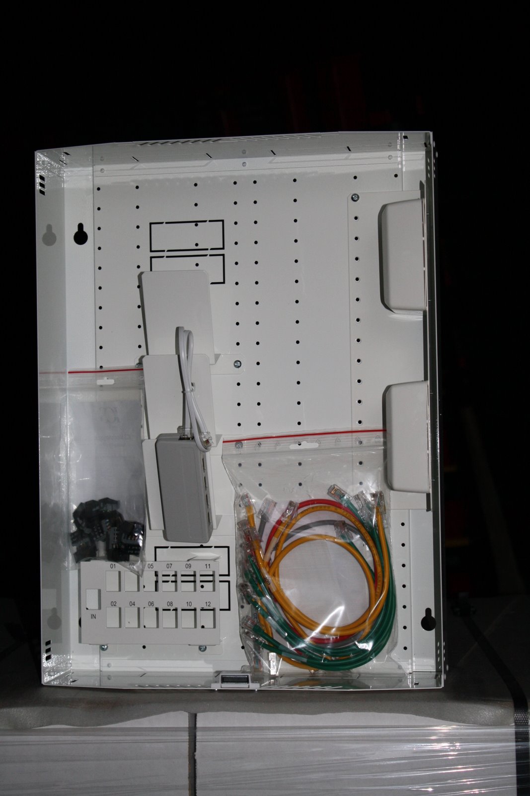

Man kan även montera in dessa delar i ett mediaskåp, ser ut ungefär som en säkringscentral,
Då drar man in ala nätverkskablar från rummen och liknade dit och kopplar sedan ihop kablarna med den funktion som önskas i respektive uttag.

Tack för en bra förklaring.
