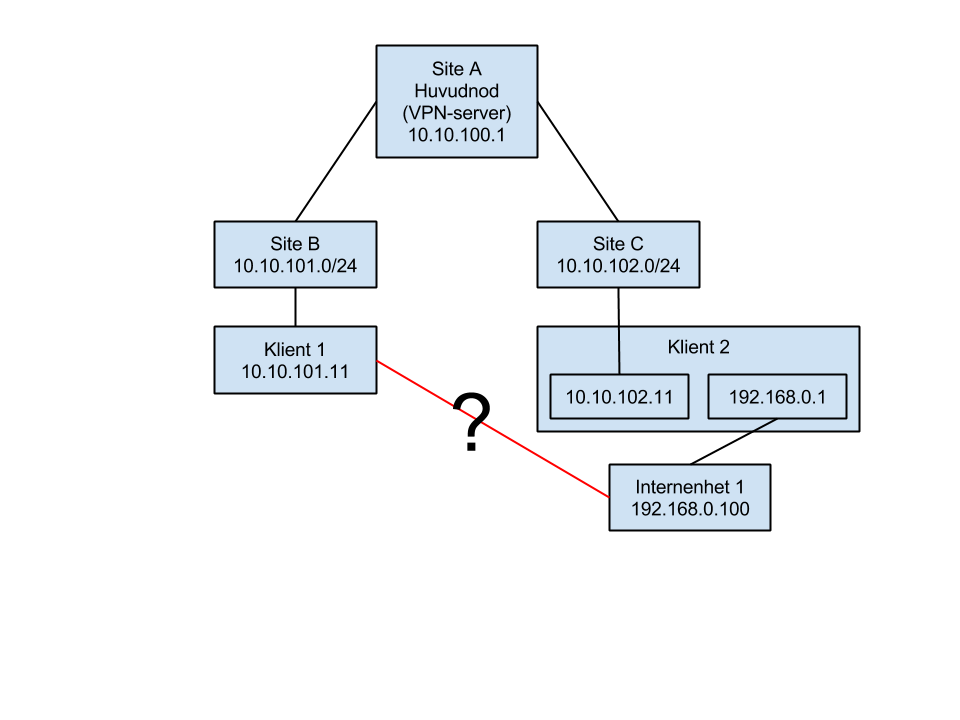

Hej!
Jag behöver komma åt en linuxenhet via nätverket men vet inte hur jag skall komma vidare. Se beskrivning nedan:
Site A - huvudkontor
- VPN-server (10.10.100.1)
Site B - lokalkontor
- Klient 1 (10.10.101.11)
- Statisk VPN till Site A
Site C - lokalkontor
- Klient 2 (10.10.102.11) (denna har två nätverkskort, varav det ena är anslutet till "Site C" och det andra till "Site C2")
- - Site C2 (192.168.0.254)
- - - Linuxenhet 1 (192.168.0.10)
Jag vill nu från min dator (Klient 1) på Site B ansluta (ping/ssh) till Linuxenhet 1 på Site C2. Jag har lyckats få kommunikation mellan Site A - B - C så jag kan komma åt Klient 2 från Klient 1 och omvänt. Dock vet jag inte hur jag skall konfigurera Klient 2 för att kunna routa trafik till 192.168-nätet. Det är Windows 7 embedded på Klient 2.
Någon som har en idé?
PS. Har även skissat upp nätverkshierarkin. Den röda linjen är det jag vill åstadkomma.

Skrivet av Maxxxtor:
Hej!
[/IMG]
Det enda som behövs i klient2 är en default route till routern på 10.10.102-nätet.
Har "huvudnoden" en route till 192.168-nätet?
Den bör ha en route för 192.168 som pekar på gateway mot 10.10.102-nätet
Även routern mellan siteA och siteC bör ha en route för 192.168 som pekar på 10.10.102.11
Lite svårt att säga exakt hur rötterna ska se ut eftersom du inte ritat ut några routers eller dess ip-adresser.

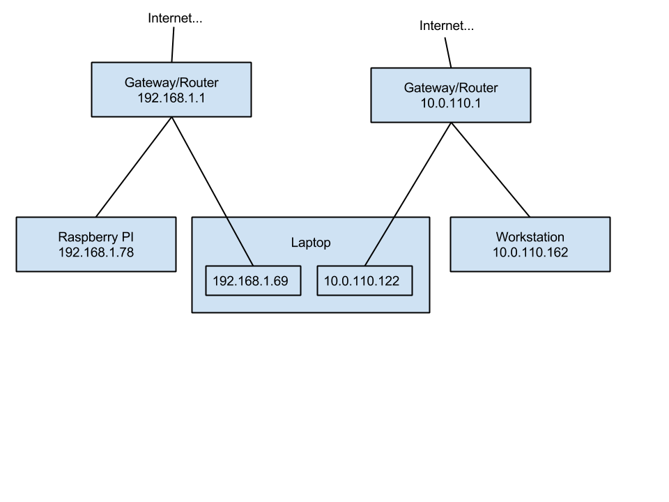

Försöker mig på en enklare uppställning utan VPN.
Sitter nu med min laptop med Win7 med kabelanslutning till ett nät och wifi till ett annat.
Jag vill få kontakt mellan "Workstation" och "Raspberry PI". Har testat sätta default gateway på "Workstation" till 10.0.110.122. Har även testat sätta en statisk route (route add 192.168.1.0 mask 255.255.255.0 10.0.110.122) utan resultat.
Menar ni att det skall funka så utan någon speciell konfiguration på Laptopen (den som är ansluten till båda nät)?

Routing 101:
att A har en route till B, betyder inte per automatik att B hittar tillbaka till A.
Dvs, din PI måste veta vägen till 10-nätet.
Btw - din Win7 burk routar nog inte per default trafik mellan sina interface. Det måste du aktivera manuellt.

Din pi ska ha en default till 192.168.1.1
Router 192.168.1.1 ska ha en route för 10.0.110.0 via 192.168.1.69
Router 10.0.110.1 ska ha en route för 192.168.1.0 via 10.0.110.122
Din workstation ska en default till 10.0.110.1
Din laptop är har två interface och hittar till både 192.168.1.0 och 10.0.110.0 eftersom båda näten är "directly connected". Är väl dessutom ganska enkelt att kolla: pinga 192.168.1.1 resp 10.0.110.1 från laptop.
En Win-burk routar per default inte trafik. Tjänsten "Routing and Remote Access" måste aktiveras.
