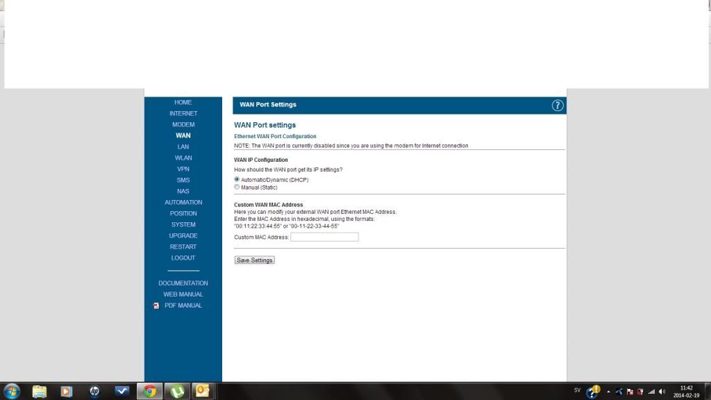

Så här ser det ut i WAN fliken....

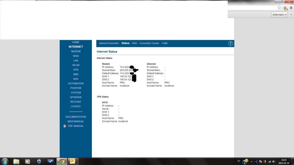

Jag hittar liksom inte min wan-ip ut. Men det borde väl vara nån av dessa som är på denna sidan. Enligt min internetleverantör (telenor) så ska det gå bra att öppna för inkommande.
Skrivet av genes:
http://i57.photobucket.com/albums/g205/genes161/dovado4_zps97...
Så länge du inte får en publik wan-ip kan du inte öpnna för inkommande trafik enbart genom att öppna i din egen router, låter som du pratat med någon på telenor som inte vet hur det fungerar.
edit: ip-addressen där är din wan-ip.

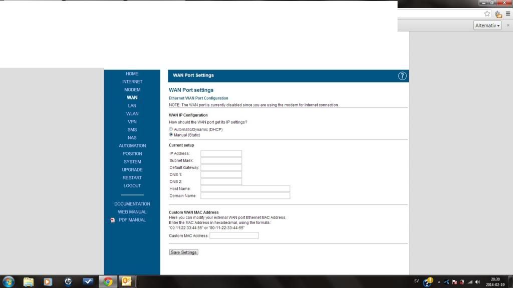

Ok får ringa och kolla med dom imorgon då igen. Han jag snackade med lät bara väldigt säker på sin sak.
Känns annars som jag skulle in och pilla lite här....
Är det wan-ip ut eller in?

http://i57.photobucket.com/albums/g205/genes161/dovado5_zpsbb...
Du kan inte fixa det själv det måste telenor göra.
