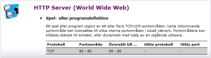

Nu har jag bara läst snabbt igenom tråden och kan va så att någon annan har redan sagt det jag tänker säga..
Men Punkt 7 på telia guiden, denna bild dvs
T.ex när jag skulle porta Minecraft så skrev jag
Portområde: 25565
Översätt till: 25565
utlös port: 25565
Och sedan så satte jag portningen till rätt ip adress. Sedan så funkade det!
Funkar inte det så är väl din router trasig!

En som äntligen vet var jag ligger nånstans, vad menar du med portning till rätt ip adress? När du väljer enhet?
Prövade fylla på utlöst port med samma som du rekommenderar, hade bara fyllt i de andra 2 fälten eftersom andra guider rekommenderat det men ändå samma resultat

På de guider jag sett ska det vara IPv4 adressen med ip config? I mitt fall är den 192.186.1.54 prövade la in "välj enhet" men får ändå inte öppet port
Så här ser det ut nu när jag tilldelat port 80
http://oi58.tinypic.com/35iumn8.jpg
Som jag inte får kontakt med
Hedersmedlem
På min TG789VN så visas min dators namn som enhet.
Om du nu har lagt in din enhet så verkar det som att den byter port. För på din screenshot står det .1.54 men du skriver .1.65 ovan. Du måste låsa ipnr'et på den enhet du vill portforwarda till. Sedan så bör du stänga av UPnP.

Du kanske inte förstod jag skrev fel på 65 när det skulle vara 54? Och hur "låser" jag 54 då?
Vad är det jag försöker göra? Få kontakt med någon öppen port vilken som helst men testar nu 80 men får inte kontakt med den här tex

Skrivet av Ozeroun:
Jag har visat vad jag gjort, vad ska jag göra då?
Jag har ju nämnt port forward check hela tiden ska jag använda det eller inte? Där får jag ping men inte port open med utvald port
Varför vill du göra en port forward check, fungerar inte programmet du vidarebefodrat porten till ?
Har du ett program på den datorn porten pekar mot som kan svara på anrop ?
Att ha en port forward mot en dator som inte har en tjänst på den porten är som att skaffa ett kontantkort till mobilen, men låta det ligga på köksbordet, du kan ta emot samtal på det numret, men har du inte kortet i en mobil som är påslagen kommer ingen att svara när du ringer. Du kan be dina polare ringa men de kommer inte komma fram.
Har du däremot kortet i en mobil och du själv inte kan ringa ut, så kan du alltid be en polare ringa dig för att se om det fungerar, som en felsökningsåtgärd.
Har du en tjänst på porten som inte fungerar ?

Men säg då vad jag ska göra utan att upprepa samma trams om telefonsamtal då!
Jag har ju upprepat visat länkar till guider i både text bild och video format ändå kan ni inte säga VAD jag ska göra när jag visat VAD jag gjort!
Hur många som skrivit här är ens kund hos Telia?
http://portforward.com/help/pfportcheck_portopen.gif
Det är raden längst ner jag INTE får grön utan röd!
Svara på min fråga, så ska jag säga vad du ska göra.
Läs min post. Den innehåller ett par mycket väsentliga frågor.
(de två översta raderna)
Jag har varit kund hos Telia i en bra bit över tio år, felfritt.
En del av mina bildlänkar hostas på egen maskin, är bildlänkarna trasiga, ha tålamod.
Skrivet av Karaff:
Svara mig på punkt 5-6-7-8-9 säg vad jag gjort för fel och vad jag ska göra rätt där innan
http://www.telia.se/privat/support/teliasmart/oppnaportarisma...
Varför får jag inte grönt med open ports som denna bild med port forward check jag blir rekommenderad att pröva i stället för online tjänst?
Är portforward check ett skitprogram som inte rekommenderas av någon att inte användas?
Har du ett program på datorn som är aktivt på den porten du vidarebefordrar till ?
Om du inte kan svara på den frågan så kommer jag inte hjälpa dig mer, risken är att alla andra tröttnat snart också..
HAR DU ETT PROGRAM SOM SVARAR PÅ DEN PORTEN ? OBS RELEVANT OCH MYCKET VIKTIG FRÅGA !
