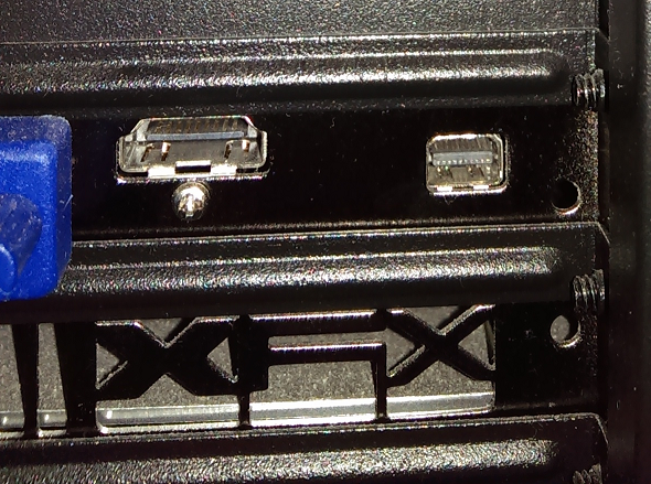

jag har en gammal skärm jag vill använda som sidoskärm för Skype/Chrome/Spotify medan jag spelar. Problemet är att den bara har en VGA ingång och mitt grafikkort (XFX Radeon HD7770 1024MB) bara har en DVI utgång (används av mainskärmen), en HDMI och en Displayport (kan vara MINI).
Finns det någon typ av adapter jag kan använda? Har kollat på DP -> VGA men svaren varierar, vissa säger att det går vissa säger att det inte går.
Uppskattar svar!

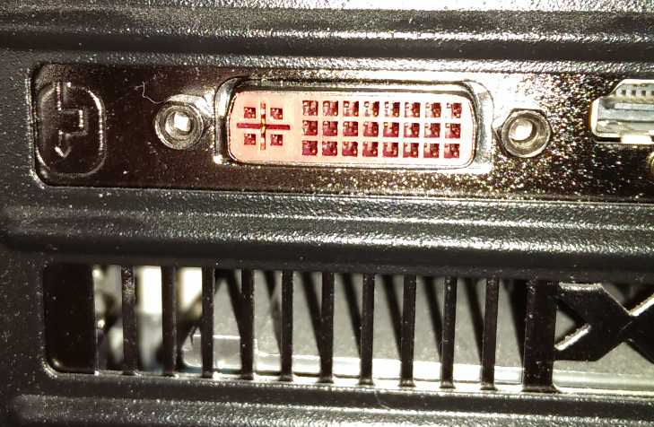

Vad är det för DVI-kontakt kortet har? En DVI-I eller DVI-D? http://en.wikipedia.org/wiki/File:DVI_Connector_Types.svg
Är det en I-kontakt skulle jag tro att det är smidigare att köra en passiv DVI > VGA och en passiv HDMI/DP > DVI. Annars finns det nog en del aktiva HDMI/DP > VGA-omvandlare i de flesta större elektronikbutiker.

Verkar ju vara en DVI-I kontakt.
Om jag skaffar en HDMI/DP > DVI så måste jag ju fortfarande ha en DVI > VGA efter den eftersom att ingen av mina skärmar har DVI ingång.
Finns det någon specifik anledning till att inte köra DP > VGA direkt?
http://i.gyazo.com/3440322fe906d7619519feef0c1ee657.png
Tack!
Om ingen av dina skärmar använder DVI, varför använder du då den kontakten till din huvudskärm? jo HDMI/DP går att konvertera till analog, men dessa är rätt dyra för att vara adaptrar. DVI-I > VGA adaptrar får man alltid gratis vid köp av skärmar med VGA, tänkte att du kanske hade en sådan liggandes. I så fall är det ju billigare att köpa en DP > DVI tänkte jag.

Tänk på att det är en mini dp.
En sån här skulle fungera: https://fyndiq.se/product/19126-mini-displayport-till-vga-ada...
Tack, har kollat på liknande redan men jag var inte säker om en sådan skulle fungera.

Har beställt en adapter från Deltaco http://www.inet.se/produkt/8906240/adapter-mini-displayport-t...
Får se hur det går!

Nu har jag satt upp allt och det fungerar perfekt, tackar för alla svar!
