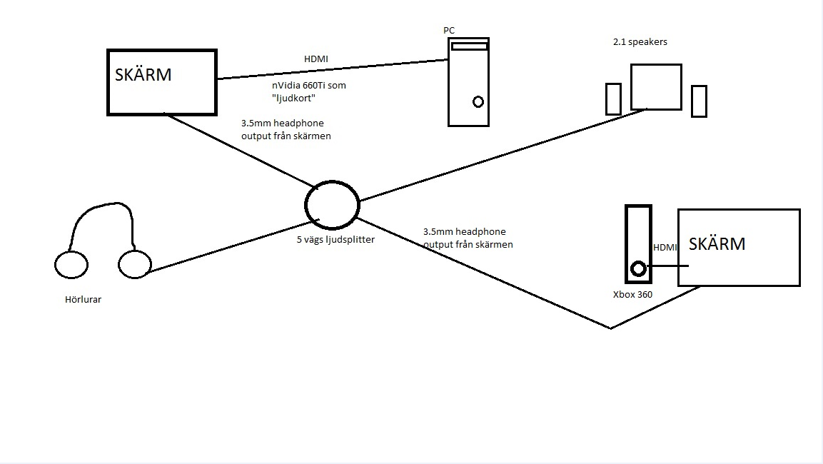

Så här ser min ljudkonfiguration ut just nu. Jag har valt att skippa onboard realtek ljudkortet eftersom ljudet det levererar inte är bra, väldigt dåligt.
Jag har tänkt införskaffa mig ett par ATH-M50X och till det ett ljudkort.
Dessa för att vara mer specifik http://www.webhallen.com/se-sv/ljud_och_bild/194859-audio_tec...
De ska framförallt användas för spelande men även film och mycket musik lyssnande.
Min fråga till er då är hur det kommer fungera med ovan konfiguration, förutsatt att jag använder ett dedikerat ljudkort istället för ljudet från HDMI'n? Vad kan ni rekomendera att jag använder?

Hur har du tänkt att det ska fungera med ett ljudkort om du har din "5 vägs splitter" vad det nu är för nått.

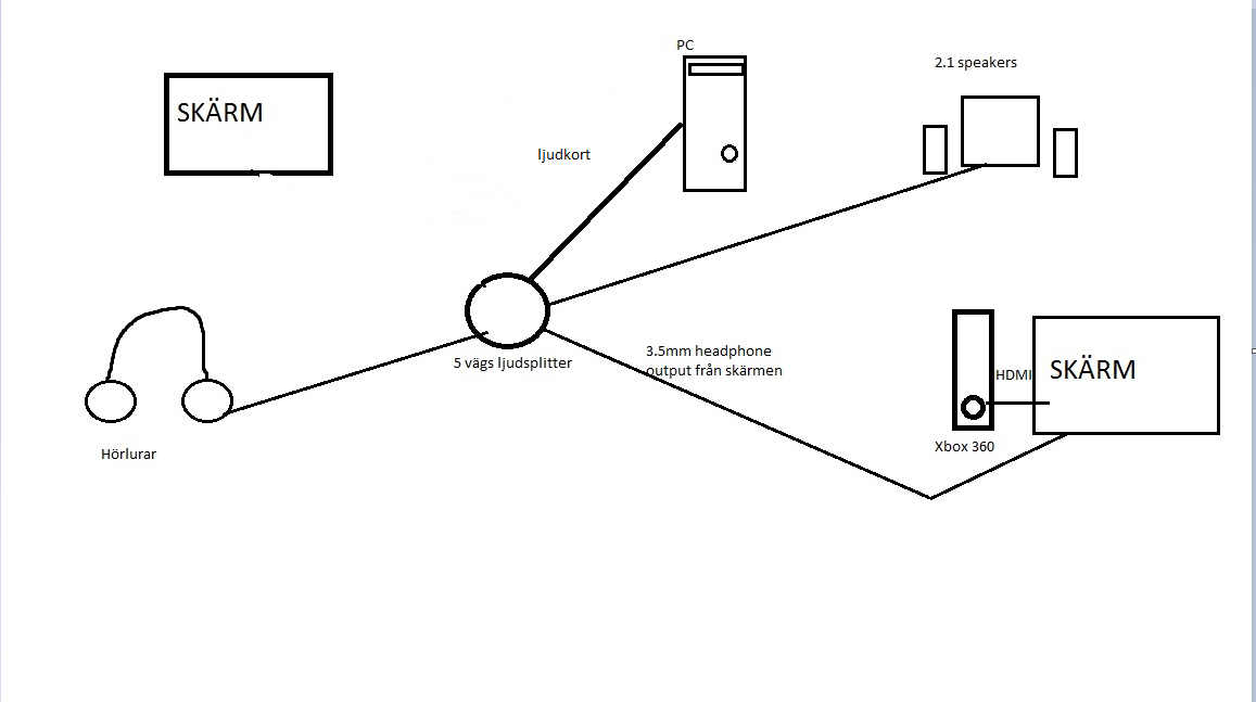

Istället för att plocka ljudet från skärmen så har jag tänkt dra en sladd från ljudkortet till ljudsplittern
Ljudsplittern är från belkin och ser ut så här: http://www.scandinavianphoto.se/produkt/12734502/ljudsplitter...
på detta sätt har jag tänkt att konfigurationen ser ut efter att jag fått ordning på vilka lurar och ljudkort jag tänkt köpa
Hoppas det svarar på din fråga

Att skärmen skulle ha bättre DAC än din realtek-krets låter konstigt, men upplever du det så så är det väl så. Beror väl helt på vad det är för moderkort/skärm antar jag.
Realtek ljudkortet på moderkortet brusar och ger sig ifrån coil whine liknande ljud. Det är ändå något man kan få en RMA på, men jag har ingen lust att riva ner datorn bara för att ljudkortet är hemskt, även när allting annat fungerar som det ska. När det gäller fint ljud så använder man inte onboard ändå.
Rekordmedlem
Men Belkinsplittern är ju en 1 till 5 adapter och du har ju blandat in och utgångar som du har ritat, så kan du inte koppla.
Du har ju 2 in och 2 utgångar enligt det du ritat ?
Ja precis det är:
Ingång från PC och Xboxen
Utgångar till hörlurar och högtalare
Det har fungerat ca 2 år nu och funkar fortfarande
Jag vet, det är tabu att koppla på så sätt som jag gjort men det löste mitt problem vilket var att jag ville ha allt på ett ställe, utan att hålla på och joxxa runt med sladdar hit och dit när jag vill använda t.ex. högtalarna istället för lurarna. Finns det ett bättre sätt att lösa detta?
Rekordmedlem
Du behöver en aktiv enhet om du inte ska riskera att sakerna går sönder, att koppla ihop 2 utgångar är inte bra, dessutom lär det bli impedansproblem om du ansluter ett par hörlurar.
Du skulle kunna använda en mixer eller liknade eller en hembioreceiver eller nått annat, att skaffa bra lurar och försöka driva dem via den där kopplingen är iallafall inte vettigt.
Lurarna bör drivas av en hörlursförstärkare som kan dubblera även som drivare till de aktiva högtalarna och sedan får du välja en ingång i taget med nått med omkopplare så att utgångarna inte är ihopkopplade.

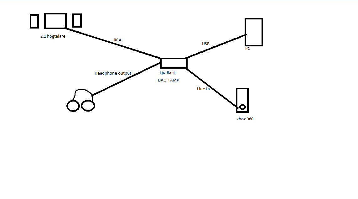

Då kommer det se ut så här
Då slipper jag även kabel ryckandet
Skrivet av Dovidteh:
Detta bör väl funka för mina ändamål? : http://www.webhallen.com/se-sv/datorkomponenter/185603-creati...
Då kommer det se ut så här http://i.gyazo.com/de60482323b4dccee9dc046132f00444.png
Det ser bra ut !! Du slipper massor med kabeldragning
Jag ser en sak som förhoppningsvis går att få bättre . Du kör ju signalen från xboxen till ljudkortet . Om xbox tilllåter att få ut ljudet via usb .(det kan du ju prova) . så sätt en usb hub i ljud kortet så Kanske du kan få signalen digitalt från xboxen . Om det fungerar. Så borde det bli mycket bättre ljud från xboxen . den här usb huben har switch så du kan välja . Kanske inte behövs .Men det kan vara bra

Ja det är rätt princip, tänk bara på att du behöver nått för att välja ingång och ev kan det vara bekvämt att kunna stänga av en utgång i taget också för att lurar och högtalare inte ska spela samtidigt.
http://gadgetsin.com/uploads/2011/10/elecom_u2h_ys4b_4_port_u...
Ingen digitalt ljud via USB på xbox tyvärr Det kommer få bli analogt.

1. Hörlurar och högtalare kommer inte spelas samtidigt. Högtalarna har en ON/OFF switch
2. Jag kommer vilja ha 2 aktiva ingångar. Kanske spelar Forza på xboxen medans t.ex. ett video podcast rullar på PCn. Då vill jag kunna höra ljudet från pcn och xboxen samtidigt. Borde inte vara några problem.
Löda kan jag, vad gäller det?
Rekordmedlem
Hur bra ska det vara ? Om du kan löda så skulle du kunna kolla på Odac + O2 som du anpassar lite för att kunna växla analogingångar på O2an (mellan Odac och line in) och förser den med en (ev valbar) linjeutgång till högtalarna, det kommer att låta riktigt bra för rimliga pengar om du köper byggsats utan låda och pillar ihop det, men det blir dyrare än Creativekortet och kanske inte lika snyggt (men det beror ju på byggaren )
