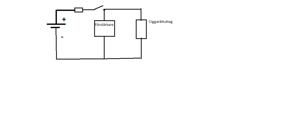

Hej! Nu när solen verkligen kommer igång så åker min strandhögtalare fram igen. När jag byggde den så satte jag också in ciggplugg samt en spänningsmätare, men kopplade snett och sladdar började ryka. Därför sket jag i allt överflödigt och körde utan. Nu skulle det vara kul att koppla in saker ordentligt, men jag vet inte hur jag ska göra. Kan någon hjälpa mig?
Rent spontant tänker jag såhär: (det var inte så jag kopplade när röken kom ut)
Först o främst, ryker det så har du inte säkrat tillräckligt. Det är steg ett. Säkra iaf Ciggpugg o förstärkare. Spänningsmätaren kör du rätt på batteriet, parallellkopplat som allt annat. Så du har ritat nu kommer spänningsmätaren inte ge något utslag alls.
/s
Okej, hur säkrar jag på ett vettigt sätt? Förstärkaren har gått massa timmar utan säkring, men det kanske behövs ändå?
Det som rök när jag kopplade var just spänningsmätaren som jag parallellkopplade, alltså isoleringen på kablarna smälte. Räcker det att säkra och byta kablarna mot grövre?

En spänningsmätare ska parallellkopplas över +- men det låter som du kopplat i serie om kablarna brunnit upp.
Googla hur man säkrar, har inte jättekoll på det. Tänker att man sätter en säkring i serie med saken som drar ström. Beräkna säkringens storlek med hjälp av Effektförbrukning/12v = minsta säkringens värde.
Det som hände när det brann är förmodligen för att det gick för stor ström genom spänningsmätaren. Det följde inte med något slags motstånd att sätta i serie med mätaren? Egentligen skall man klara sig med ett ganska litet motstånd så att det inte påverkar mätvärdet.

Edit, tips är att ha en brytare så att inte spänningsmätaren drar ström hela tiden.
En spänningsmätare borde inte ryka hur du än kopplar den pga att det är ett stort motstånd i den. Det är inte så att du hade den inställd på ström eller liknande? Har du det och det inte är seriekopplat så kortsluter du saker.

Nu var det ju länge sen jag kopplade på den, men jag vad jag minns lurade jag ut vilka av ledarna som var plus och minus, och sen slängde jag på den på batteripolerna. Om jag minns rätt så började isoleringen inte smälta förrän jag satte på stärkaren, så någon kortis eller liknande måste det varit.
Det är den röda som är + och den svarta som är minus iaf. Spänningsmätaren som tidigare har sagts så är det över + och - du ska koppla direkt på batteriet, fast man kan ju också koppla in den vid förstärkaren på + och minus där, samt sätta en strömbrytare mellan förstärkare och batteriet. Är do osäker på om det är fel på spänningsmätaren så kan du ju testa den över ett batteri med en glassäkring seriekopplad imellan så skulle de bli kortslutning så går säkringen.

Har meckat runt med multimeter och batterier nu, och spänningsmätaren har gett vika verkar det som. Får köpa en ny.
Så då kopplar jag helt enkelt spänningsmätare samt ciggplugg rätt på polerna på batteriet, och säkrar ciggpluggen? Tack för hjälpen!
Precis, fast så jag hade gjort är att sätta en liten kabel ifrån + polen, sedan en strömbrytare, sedan samtliga saker efter strömbrytaren. Före strömbrytaren hade jag nog satt en säkring, nu vet jag inte vilken storlek som är lämplig då jag inte vet effekt eller hur mycket ström din krets tar och vad du ska koppla in i cigguttaget. Se också till att inte använda trådtunna kablar så att dom klarar av belastningen.
Det är bra att säkra så nära batteriet som möjligt utifall det händer nått med kablaget, du bör ha ett kortslutningsskydd.

Så här är de jag hade gjort, ritade en liten snabb mall.
Den första klumpen som du kopplar innan allting är då säkringen såklart!
Det är rätt.
Tack så mycket!

Tack så mycket!
Glömde dock volt mätaren, men den paralellkopplar du också bara
